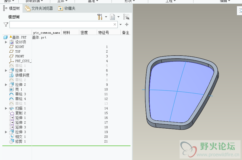

求助大神  两条草绘线如何实现两个方向曲面    XY 方向看都是弧度而且是在同一个曲面

发表于 2021-8-5 07:51 | 显示全部楼层
扫描

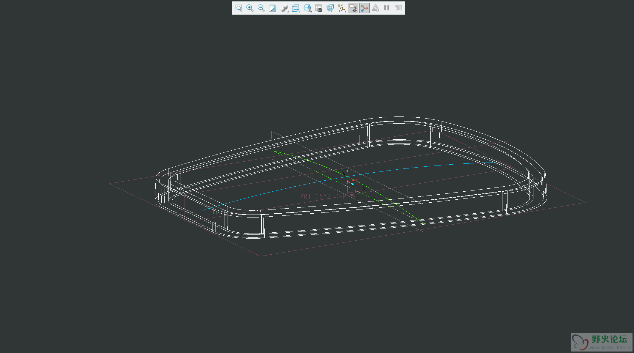

发表于 2021-8-5 08:13 | 显示全部楼层
不知道这样行不行

发表于 2021-8-5 10:17 | 显示全部楼层
这是那个剖面圆顶的作用吧?

发表于 2021-8-5 15:45 | 显示全部楼层
以一条为轨迹,另一条做截面 扫描就行了啊

 楼主| 发表于 2021-8-6 20:28 | 显示全部楼层
aku2005 发表于 2021-8-5 08:13
不知道这样行不行
哥 我下载你的零件 打开没有显示  能指教一下吗  我用的是7.0
273
337
发表于 2021-8-7 07:56 | 显示全部楼层
我8.0
