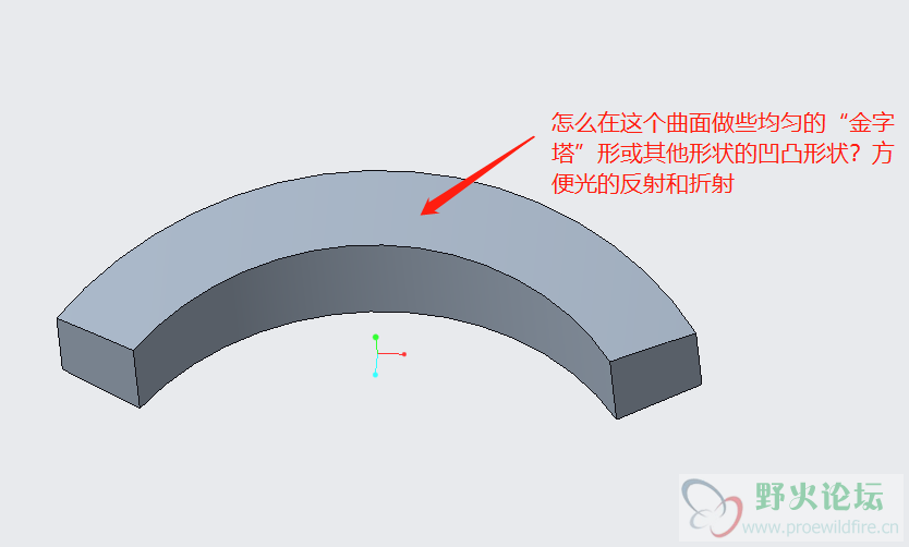

发表于 2021-8-4 19:23 | 显示全部楼层 |阅读模式
1、PCB板已经做出来了。
2、全透明已打手板样,光不均匀。
3、导光条表面做雾面效果可能可以,不知道手板做得出来不,没试。
4、我想表面做均匀的凹凸形状,可能效果可以,直接加工出来。
creo4.0

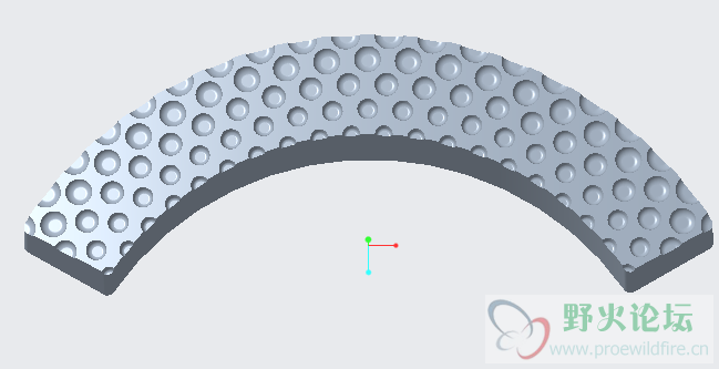

发表于 2021-8-5 08:18 | 显示全部楼层
导光条的设计有一定的规则的------原则就是让光在导光条中产生更多的全反射,关于全反射在初中物理中关那一章有说明,那么我们首先要让LED光与导光条的光射入角设计定义;在此才是在导光条上做雾面,有一定的效果,手板也可以做出来,不难的;你说在导光条上做凹凸形状,其实也是改变光在导光条中的反射问题,这些是其次,最重要的是导光条的材质以及这个材质的反射角以及LED与导光条的入射角
希望可以帮助到你。
你可以查着方面的知识。
另外,不知道你要的表面的凸凹的形状,我没有做过,我一般是通过雾面来做的。
你看看附件的图片。
越学越觉得自己菜鸟一枚。。。

 楼主| 发表于 2021-8-5 09:15 | 显示全部楼层
谢谢,你这个做圆形凹面感觉效果不好,我要的是大概这个形状,怎么在曲面上阵列呢?[img][/img]

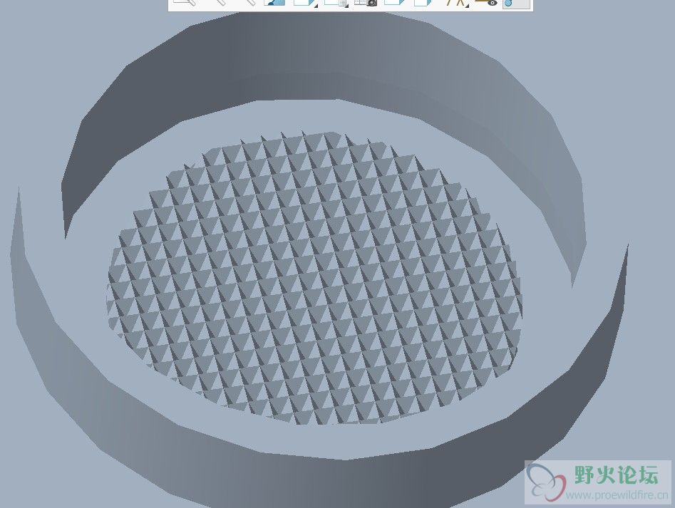

发表于 2021-8-5 09:23 | 显示全部楼层
这个你参考一下工矿灯。
发表于 2021-8-5 09:30 | 显示全部楼层
参考手机闪光灯,CD纹就是最均匀的,而且好加工

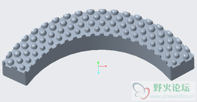

 楼主| 发表于 2021-8-6 11:40 | 显示全部楼层
jon1113 发表于 2021-8-5 08:18
导光条的设计有一定的规则的------原则就是让光在导光条中产生更多的全反射,关于全反射在初中物理中关那一 ...
你好,这样表面做凸点(1mm高),光会不会均匀些???
苦逼的工程师

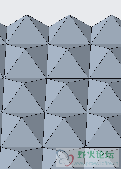

发表于 2021-9-8 19:34 | 显示全部楼层
lijichao 发表于 2021-9-8 19:33
为什么不能上附件啊
看看是不是这个效果
