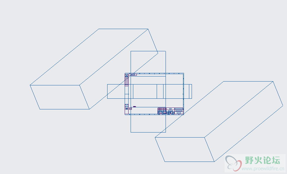

   建立同名工程图想导图更快一点,节约导六视图的时间
建立了DRW模板后尺寸太大的零件视图总是重叠了,有没有啥参数还是设置可以约束下

零件太大了肯定会这样,只要把比例改到合适的尺寸,那么就没问题了。

我之前也有这样的问题,后来设置了配置文件就好了,但是我不记得是那个配置项了

我也有此困扰 有没有自动缩放的选项

view_scale_denominator 3600
view_scale_format ratio_colon
设置上面两个选项试试

选项里面没有这两项,添加也添加不了  是要直接在config文件里面增加么

设置模板的时候是可以设置缩放的  我想1;1的导入CAD   这里缩放了那边就回变成缩放的图纸

工程图选项里

找到了  感谢大佬
