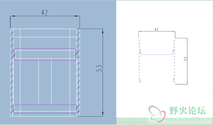

需要什么设置吗?
转PDF,和打印出来都不显示实线
转PDF,和打印出来都不显示实线

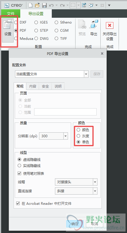

你那个打印线条是白色的,所以看不见,在导出设置中修改颜色为灰度或者单色就行。

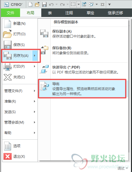

哥,能说一下操作方法吗?
