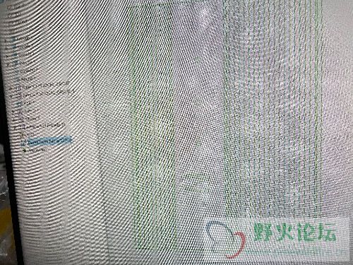

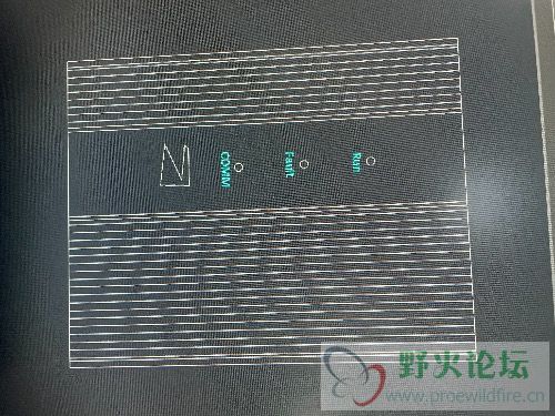

请教一下各位大神,我在autocad里出了丝印稿,字体是calibri,然后把dwg格式的转成dxf,再往creo里倒入的时候发现图形都能显示 但字体不显示
请问有什么办法可以搞定?非常感谢
附图三个孔下面那个异形是随便画的,文字好像导入不了
cad

发表于 2021-8-3 13:49 | 显示全部楼层
文字先用燕秀工具箱炸开后再导入

发表于 2021-8-3 14:08 | 显示全部楼层
文字要转换成线

发表于 2021-8-3 14:48 | 显示全部楼层
导成PDF后倒入AI,再从AI导成DXF。可以倒入到CREO

发表于 2021-8-3 15:00 | 显示全部楼层
学到了
发表于 2021-8-3 20:57 | 显示全部楼层
文字你可以在 creo 里重写一下
