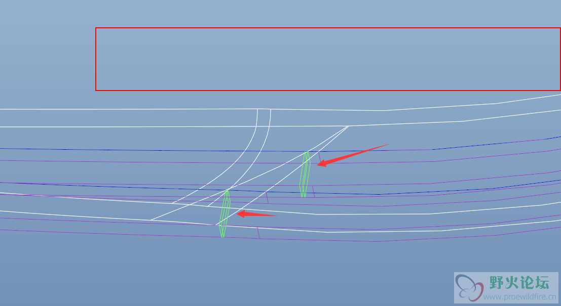

如图,绿色面的筋无法实体化,不知道问题出在哪,求各位帮帮忙!

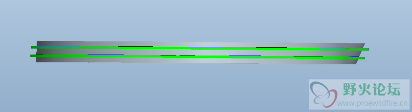

曲面有破面,如图所示。稍微改变了一下思路做,不知是否是你想要的,详见PRT。版本为Creo7.0
