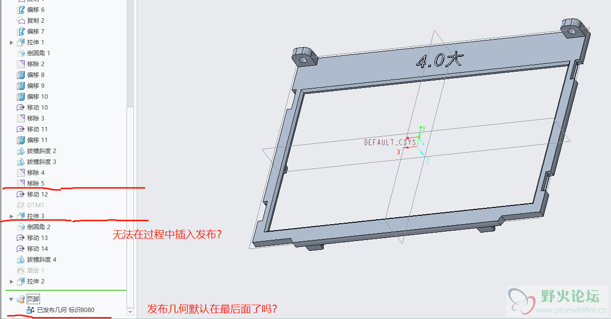

8.0刚装上用了几天,发现发布几何无法像之前的5.0一样可以随意在特征树里插入,8.0发布都默认在所有特征的最后面。
打比方说我建的模型前面半部分可以发布这个模型到另一个文档来共用,但后半部份两个模型是不一样的怎么搞?
如果无法的特征树里插入的话好像没什么意

这样改的很不科学啊,难道这是个BUG?
是呀,不科学呀

怎么弄的?我的在插入特征树里--工具--发布几何     这样直接在最低下的页脚里面了,怎么搞

这样一改那不完犊子了嘛?特别是做曲面比较多比较复杂的东西。刚才试了一下,完全不行。应该有什么撇配置文件可以改掉吧。

我刚才想了下,找到了一个思路,在完全做完这个特征后,其名称为主体1,比如你要再中间的某个位置做发布几何,你得再做一个主体2,主体2就是你要做发布几何的,然后再用这个主体2去做发布几何,主体1可以拉到底就行。这样就互不干涉了。不过这个办法感觉不是最好的。

是啊,完全没原来的好用........坐等大佬们来看看有没有解决方法
