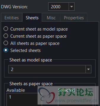

CREO 工程图里有多页图纸,怎么设置里 只有 当前页转为模型空间,不能全部转为模型空间吗?
反而能全部转为图纸空间? 这是什么bug? 为什么要这么搞?

这个是转为cad的设置,模型空间就是模型。图纸空间就是图纸。cad里面只有一个模型空间,但是可以有很多个图纸空间。

好像搞不了,我之前试过,希望高人指点下啊,

你这么说 还真是。似乎有点道理。!

那只能全部转图纸空间后,把图全部 复制/转化 到模型空间了。

你可以试试creo最新版本是否可以设置,我目前用Creo5.0是不行的,
