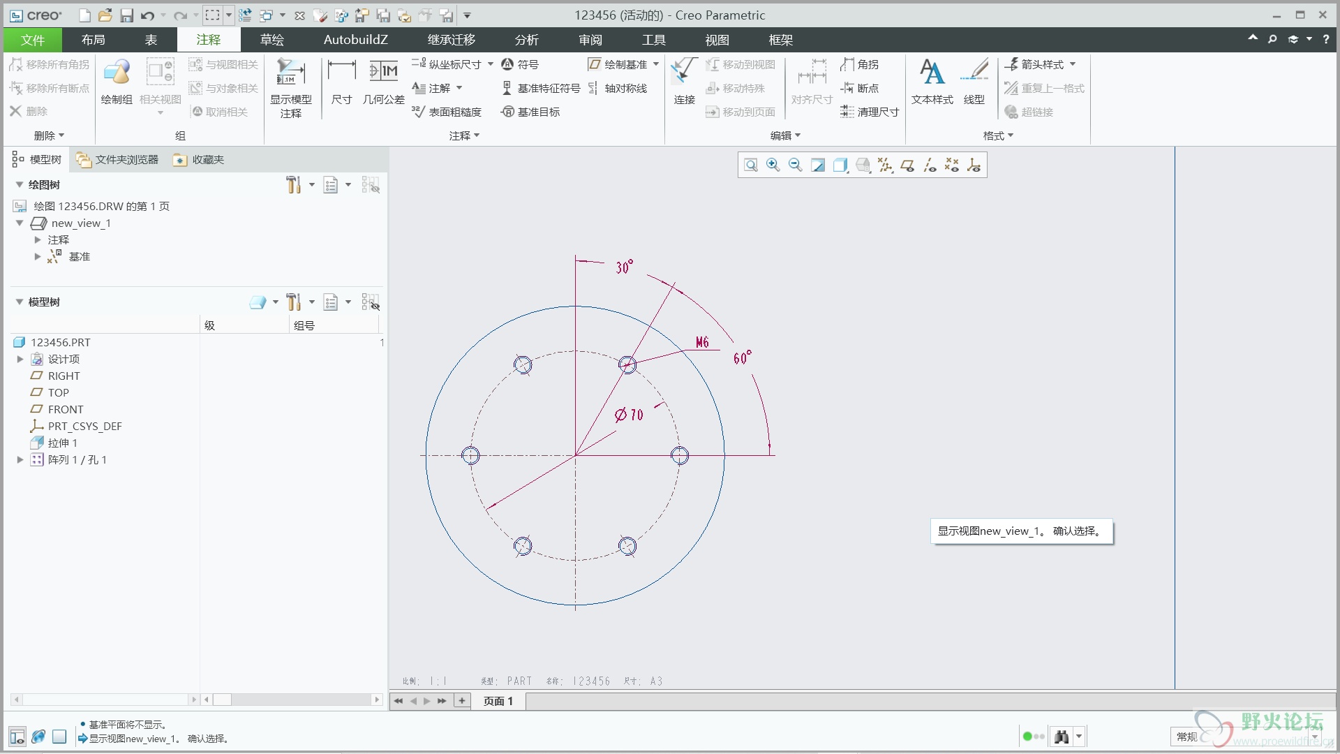

发表于 2021-7-31 18:18 | 显示全部楼层
看看我做的,拉伸+尺寸增量阵列

发表于 2021-8-1 06:27 | 显示全部楼层
下图是尺寸增量阵列,尺寸70是自动显示的。

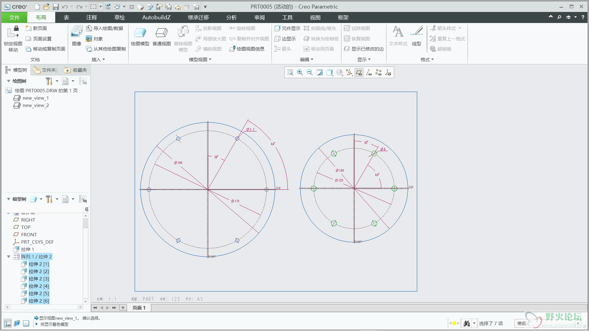

 楼主| 发表于 2021-8-1 13:47 | 显示全部楼层
cero8就是画不出来,我已经环形阵列了
