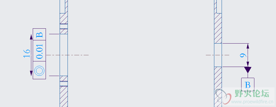

我想问下如何把这个同心度标注在尺寸线上面,搞了好久,还是没办法。

选择形位公差 然后点尺寸 完事 顺便说一句 同轴度要有直径

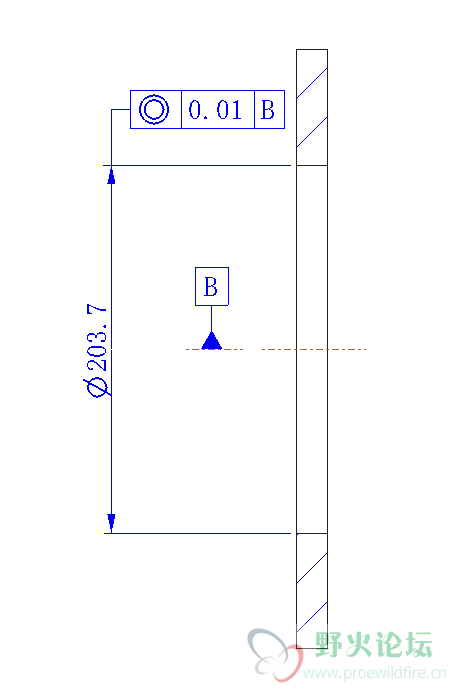

这样标注对应尺寸的形位公差应该也是可以的吧。
谢谢,感觉也是可以的

这个是用几何公差/位置类型里的切向引线或者法向引线做的。

a811215808 发表于 2021-7-31 17:52
看不懂这些字符代表什么意思。。。。。。。
是的,没有做的很正规,比如0.01前面应该有∅,基准B也不正确,只是表意
