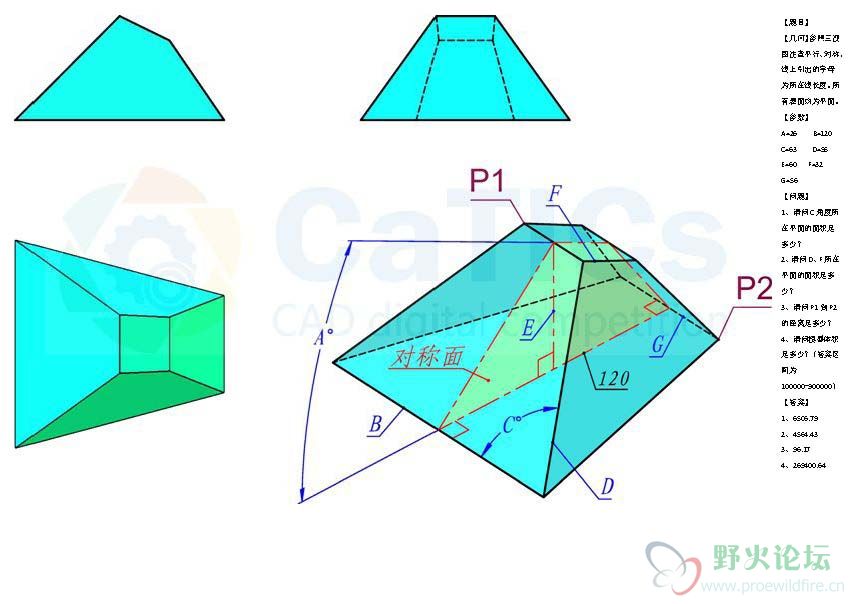

一道比赛试题,没想出思路,请高手帮忙
CaTICs网络3d比赛试题.pdf

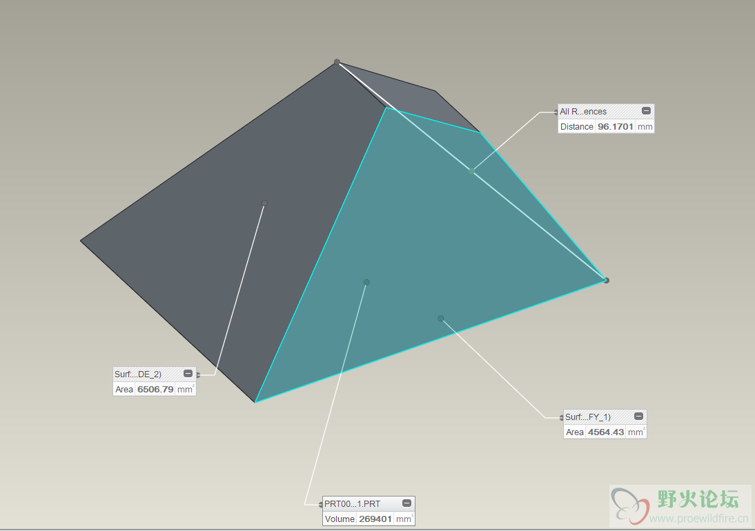

上班摸鱼画了一下思路,步骤还可以优化一下。 不缺尺寸,不用计算 软件用的creo 2.0
120
162
发表于 2021-7-29 15:16 | 显示全部楼层
不缺尺寸,不用计算
软件用的creo 2.0
0730.prt.1.zip
69.11 KB, 下载次数: 15

我怎么觉得这题有问题

发表于 2021-7-30 09:06 | 显示全部楼层
画这个要去绕个圈,
先画角c的面,再画中心的面(只能画部分的线),在把这些线投影到侧面,从而画出侧面。再画右面加上面加底面
725
879
发表于 2021-7-30 09:18 | 显示全部楼层
几何没学好还真不行
134
156
发表于 2021-7-30 10:13 | 显示全部楼层
1.根据  C的角度  和 D的长度
得到  C面的高  (sinC*D) 和 C面梯形的上边长度(B-cosC*D*2)
根据梯形公式化简
得(B-cosC*D)*sinC*D
3.令线B与线E连接的红线为BE
根据E 和 题1中所得  C面梯形的上边长度(B-cosC*D*2)
P1P2距离  根号 [E^2+(120-BE)^2+(G/2+B/2-cosC*D)^2]
2.可以用微分理念看成小线段
求出红色部分面积
求出底部梯形小于90度的那个角 为角2
面积/sin角2
比赛的时候能用计算器和建模吗
570
715

发表于 2021-7-30 10:38 | 显示全部楼层
顶面与后面缺一个已知条件
