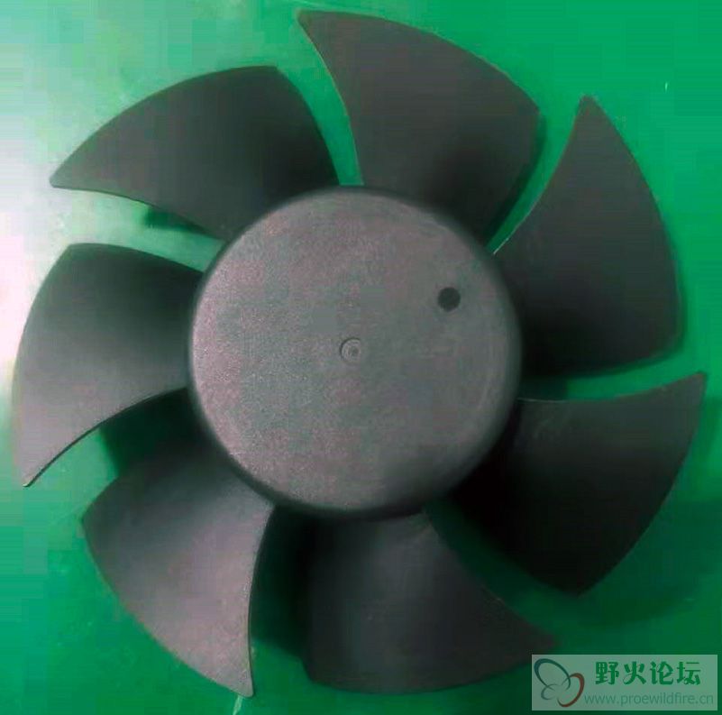

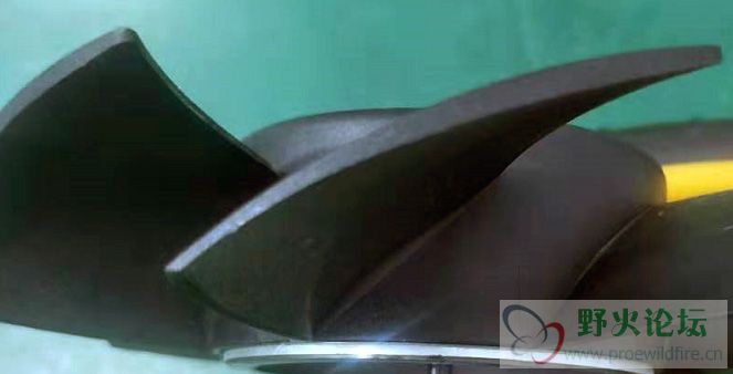

图中风扇看似简单但画起来好费劲呀!风扇叶子厚度有过渡的,比较难把控,试问下有没有高手,提供下建模方法

一大堆的那种方式我也会,你仔细看下图片,你能画出来才来评判好不好?

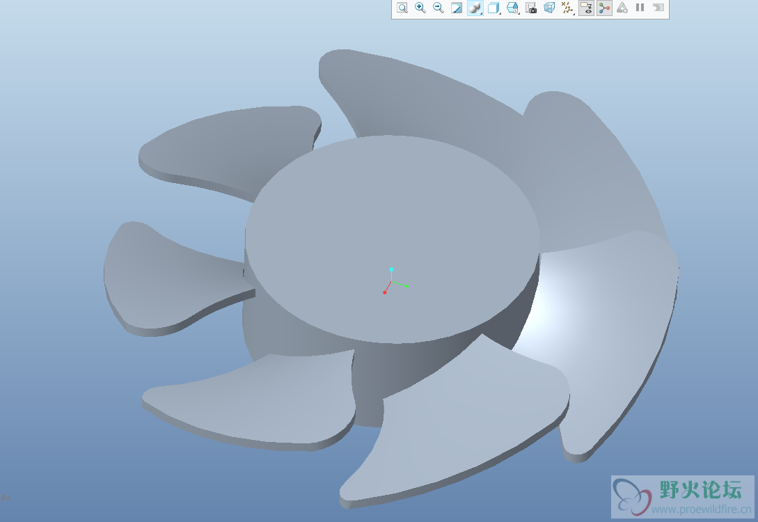

发表于 2021-7-29 15:53 | 显示全部楼层
是不是这样,本人不太会曲面,拉伸切除的

 楼主| 发表于 2021-7-29 15:57 | 显示全部楼层
Carter 发表于 2021-7-29 15:53
是不是这样,本人不太会曲面,拉伸切除的
不是,表面是弧形,不过很感谢!

发表于 2021-7-29 16:06 | 显示全部楼层
dxxt1617 发表于 2021-7-29 15:57
不是,表面是弧形,不过很感谢!
不是很理解,具体哪里需要弧形

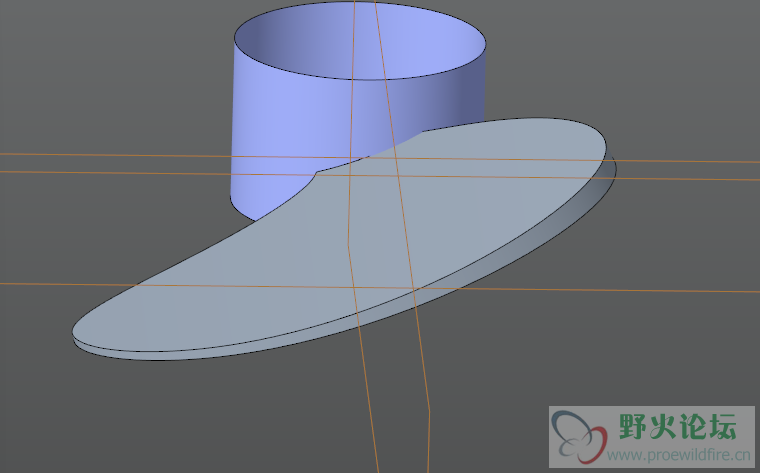

发表于 2021-7-29 16:16 | 显示全部楼层
厚度不一样,就画两个不一样的曲面好了呀,四周封闭起来合并后实体化就可以啦,然后几何阵列。

发表于 2021-7-29 16:40 | 显示全部楼层
AAA.png 你要的扇叶下面薄一点 上面厚一点的样子
