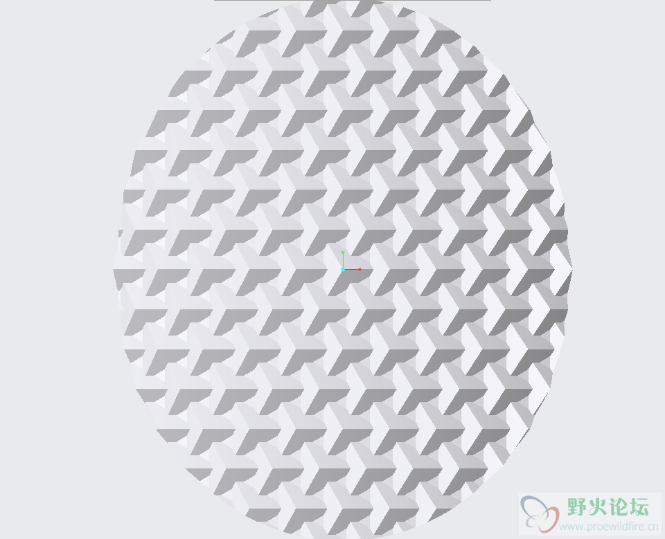

发表于 2021-7-29 16:39 | 显示全部楼层
有简单的有复杂的,不知道这个是不是你想要的。
花纹.zip
305.82 KB, 下载次数: 24
83
146
发表于 2021-7-29 23:38 | 显示全部楼层
是这样吗? prt0001.prt.zip (261.96 KB, 下载次数: 100)
画壳的陈某
381
537
发表于 2021-7-30 08:18 | 显示全部楼层
娘娘。你这过程太复杂了。
758
哈七搭八
1025
发表于 2021-7-30 08:23 | 显示全部楼层
这主题不是问怎么画而是悬赏有点高
不要迷恋哥,哥只是个传说!
370
483
发表于 2021-7-30 09:13 | 显示全部楼层
花纹感觉不难,不知道是不是你想要的
45
发表于 2021-7-30 09:42 | 显示全部楼层
zpj415263 发表于 2021-7-30 08:18
娘娘。你这过程太复杂了。
哈哈哈哈哈哈哈,我上传附件了看看有没有人下载
262
373

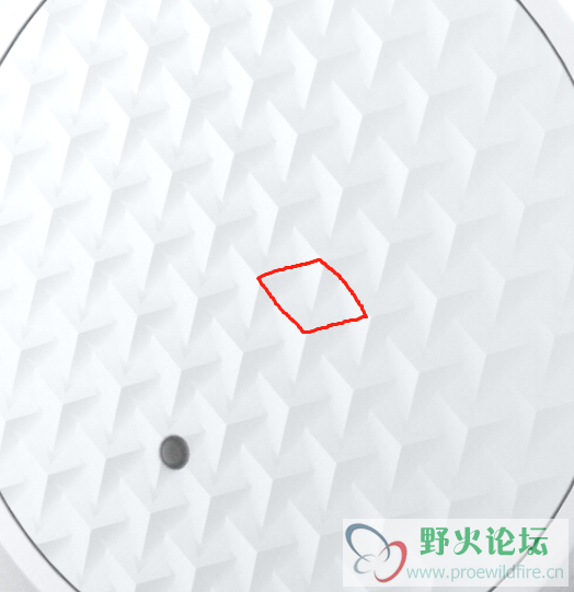

 楼主| 发表于 2021-7-30 15:21 | 显示全部楼层
晴天And 发表于 2021-7-29 14:55
提供一个思路,看看这样画行不行
链接:https://pan.baidu.com/s/13owpAADOCCYwUT1-uI7iCw
感谢兄弟的解答,这个思路可以的,只是复杂一点。
长风破浪会有时,直挂云帆济沧海。
262
373
 楼主| 发表于 2021-7-30 15:23 | 显示全部楼层
iskgjj 发表于 2021-7-29 16:24
直接混合阵列就得,要是弧面就展平了做
牛逼啊,谢谢大佬的指导,这个方法最简单。
长风破浪会有时,直挂云帆济沧海。
262
373
 楼主| 发表于 2021-7-30 15:29 | 显示全部楼层
差了点意思哈。底部的三条边是没有的,顶部到底部是渐消的。还是感谢你的指导
长风破浪会有时,直挂云帆济沧海。
262
373
 楼主| 发表于 2021-7-30 15:30 | 显示全部楼层
要顶部到底部是渐消的,底部三条边是没有的。感谢你的解答
长风破浪会有时,直挂云帆济沧海。
