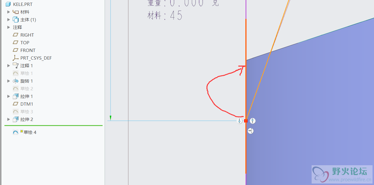

【求助】做可乐瓶作业的时,边界混合出问题,还请各位大佬帮忙检查一下作业。
边界混合的第二个方向,视频和网站教程里都是2链,为什么我选全选起来是6链?前面的2和草绘我也画了好多次了,都不行,不知道是哪出的问题,还请大神解答一下。

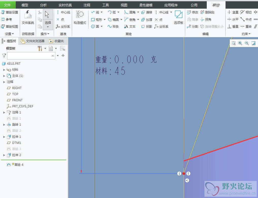

发表于 2021-7-29 11:38 | 显示全部楼层
选择依次链:选择一节线段后,要按住shift键依次选择
1.jpg 还有你草绘4里面有一条线端点没重合
2.jpg 重合后完成图
0729.prt.zip (82.3 KB, 下载次数: 21) Creo 7.0版本

 楼主| 发表于 2021-7-29 14:12 | 显示全部楼层
还有你草绘4里面有一条线端点没重合
哦,我知道了,在草绘4里,把这个点往上挪挪就可以了。试了五六次,发现哪怕没有对上那个转折点,稍微偏下面一点也能成功做出边界混合。问题是,这样没有做约束的情况下,做出的边界混合会有啥问题吗? QQ截图20210729140743.png
