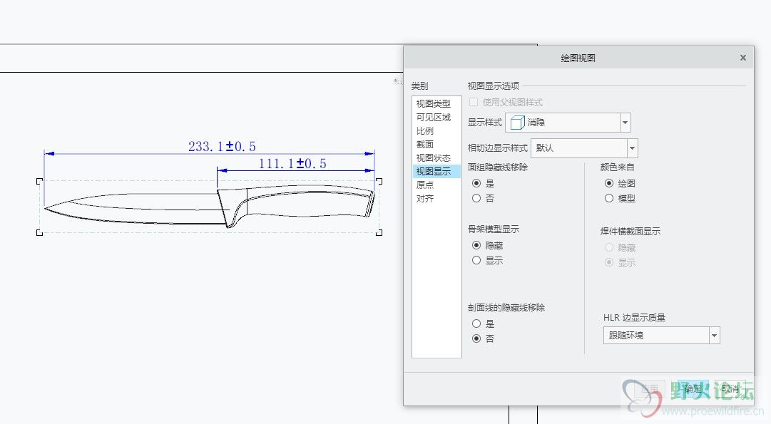

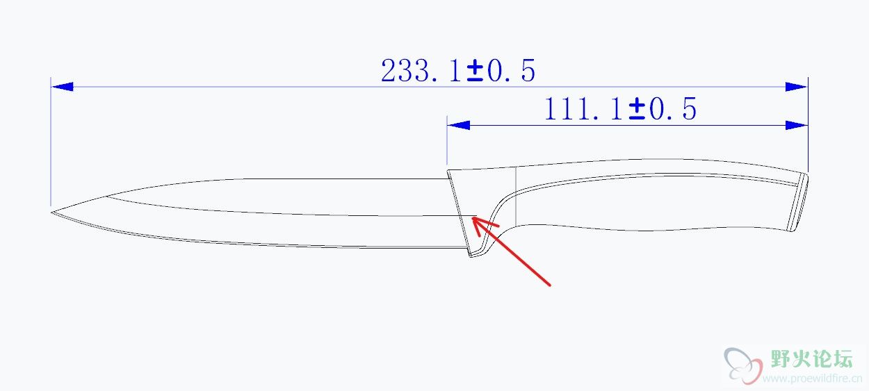

如图所示,红色箭头所指的线段如何调整,让它不超出中间的斜线。
448
541
发表于 2021-7-28 17:27 | 显示全部楼层
解决方法:
1.如果是实体特征上的要到实体上修改
2.如果是增加的参考线的,可以拭除或者隐藏

发表于 2021-7-28 17:42 | 显示全部楼层
CAD里调整

发表于 2021-7-28 22:48 | 显示全部楼层
如果不是一条整体线可以试试边显示命令

 楼主| 发表于 2021-7-29 09:55 | 显示全部楼层
aku2005 发表于 2021-7-29 09:03
是不是显示了隐藏线
视图显示样式那里是消隐状态

 楼主| 发表于 2021-7-29 09:57 | 显示全部楼层
yzhq815 发表于 2021-7-28 17:27
解决方法:
1.如果是实体特征上的要到实体上修改
是实体特征
67
101
 楼主| 发表于 2021-7-29 09:59 | 显示全部楼层
CAD里修改这里就是很简单的事了,只是我目前想用CREO直接出工程图,而不用再转到CAD里,提高出图效率。

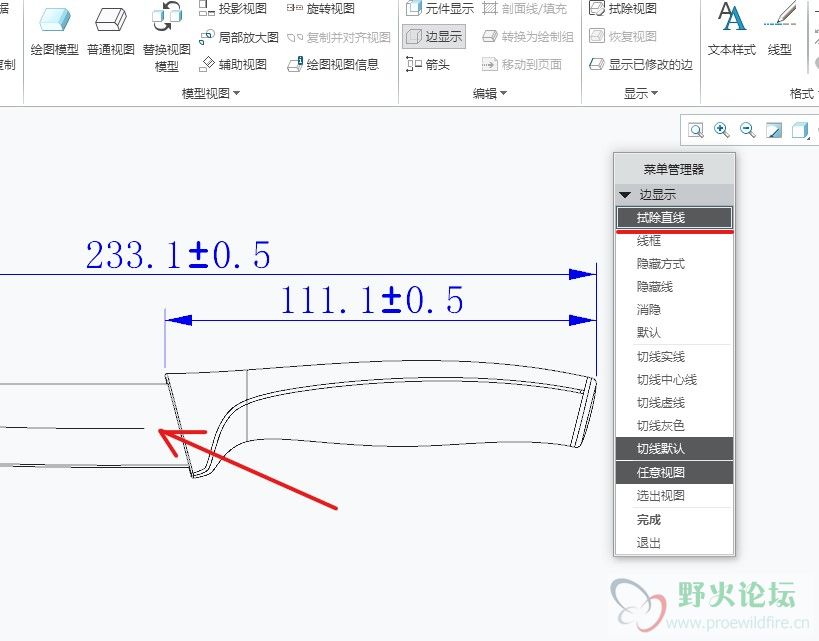

 楼主| 发表于 2021-7-29 10:04 | 显示全部楼层
暗菩提 发表于 2021-7-28 22:48
如果不是一条整体线可以试试边显示命令
拭除直线就成了这样
