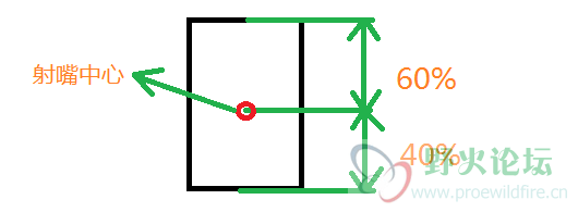

两个不同大小的产品怎么排在同一模具内?像图片这样排的话浇注系统不在中心可以的吗?有没有老哥有空帮忙排个位学习下,刚接触的模具真不懂,谢谢了

大水口进胶的话偏心不超过6:4,细水口点进胶就无所谓了
是因为大水口进胶位的反作用力较大,还是其它原因,我不懂瞎问,望赐教

我去,你这铁定一个工件做不了,只能作为软件练习来做。
我也不知道能不能做,刚接触分模,水口偏这么多应该是一个问题,还有小产品是弧形的,进胶口应该需在绕到两边侧面进吧?

a811215808 发表于 2021-7-29 12:04
我也不知道能不能做,刚接触分模,水口偏这么多应该是一个问题,还有小产品是弧形的,进胶口应该需在绕到 ...
可以。

发表于 2021-7-29 13:14 | 显示全部楼层
大概偏心的范围

以前做模具设计时日本那边的标准
