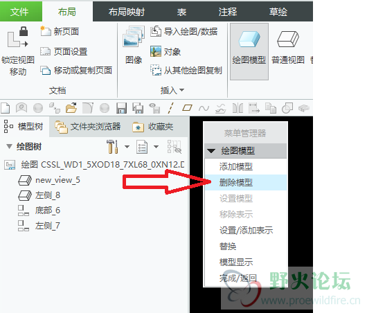

[已解决] 工程图怎么解除跟零件的关联?

发表于 2021-7-28 16:45 | 显示全部楼层
将所有视图删除后,再删除模型。这样零件就删除了
238
282
 楼主| 发表于 2021-7-28 17:18 | 显示全部楼层
哈哈,实测可行

发表于 2021-7-29 10:56 | 显示全部楼层
10楼才是最正确详细的解答,13楼虽然满足了你的需求,但是对于参数化设计来说不是正确的做法。比方说你图框里假如有个参数是质量参数,但是你换了模型之后并没有在新模型里设置,那么这个质量参数是无法随时更新的。
多看贴,多搜索,先探索再提问,大牛很多,谦虚低调,向每个人学习。常与同好争高下,不与傻瓜论短长。
238
282
 楼主| 发表于 2021-7-29 11:53 | 显示全部楼层
bazingasir 发表于 2021-7-29 10:56
10楼才是最正确详细的解答,13楼虽然满足了你的需求,但是对于参数化设计来说不是正确的做法。比方说你图框 ...
我知道你说的意思,就是零件模型参数要跟表格一致
