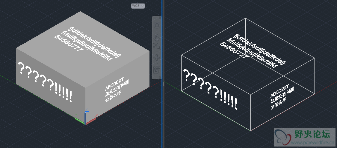

各位大佬,这样的文字效果是什么做出来呢?单击文字后拖动列宽后显示出坐标系。
我先创建文字,然后在旋转却得不到这样的效果
可能像楼上所说是三维的?!
如果是三维的,三维的直接在对应面上拉个多行文本框就能输入了,其实比二维做这样的效果还简便些的呢。旋转的话要用3R(三维旋转)。
左右是同一个3D,一个开的着色,一个开的线框。

 楼主| 发表于 2021-7-29 07:54 | 显示全部楼层
暗菩提 发表于 2021-7-28 19:29
可能像楼上所说是三维的?!
如果是三维的,三维的直接在对应面上拉个多行文本框就能输入了,其实比二维做 ...
三维不会操作,可以说一下步骤吗,麻烦了

发表于 2021-7-29 10:04 | 显示全部楼层
m9660 发表于 2021-7-29 07:54
三维不会操作,可以说一下步骤吗,麻烦了
方法1:先v变成西南侧视图,之后mt,移动鼠标到实体对应面上,会高亮这个实体面,拉出文本框输入文字。
方法2:先v变成西南侧视图,之后mt,在空白处拉个文本框输入文字,之后用3R调整文本方向成对应面方向,后用m移动到对应面上(这个和max类似)。
