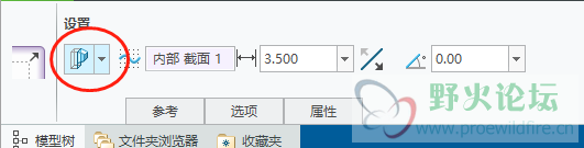

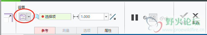

Creo7.0的偏移命令怎么只有曲线,以前的那个实体偏移哪去了?
现在只能偏移曲线,以前的那个具有拔模特征的在哪?
以前的命令
以前的命令
最佳答案
查看完整内容
基本图元选的线就偏移线,基本图元选的面就偏移面,你是不是选错偏移对象了?

 楼主| 发表于 2021-7-27 16:22 | 显示全部楼层
犯了个低级错误,先投影的草绘,选的投影再点的偏移
