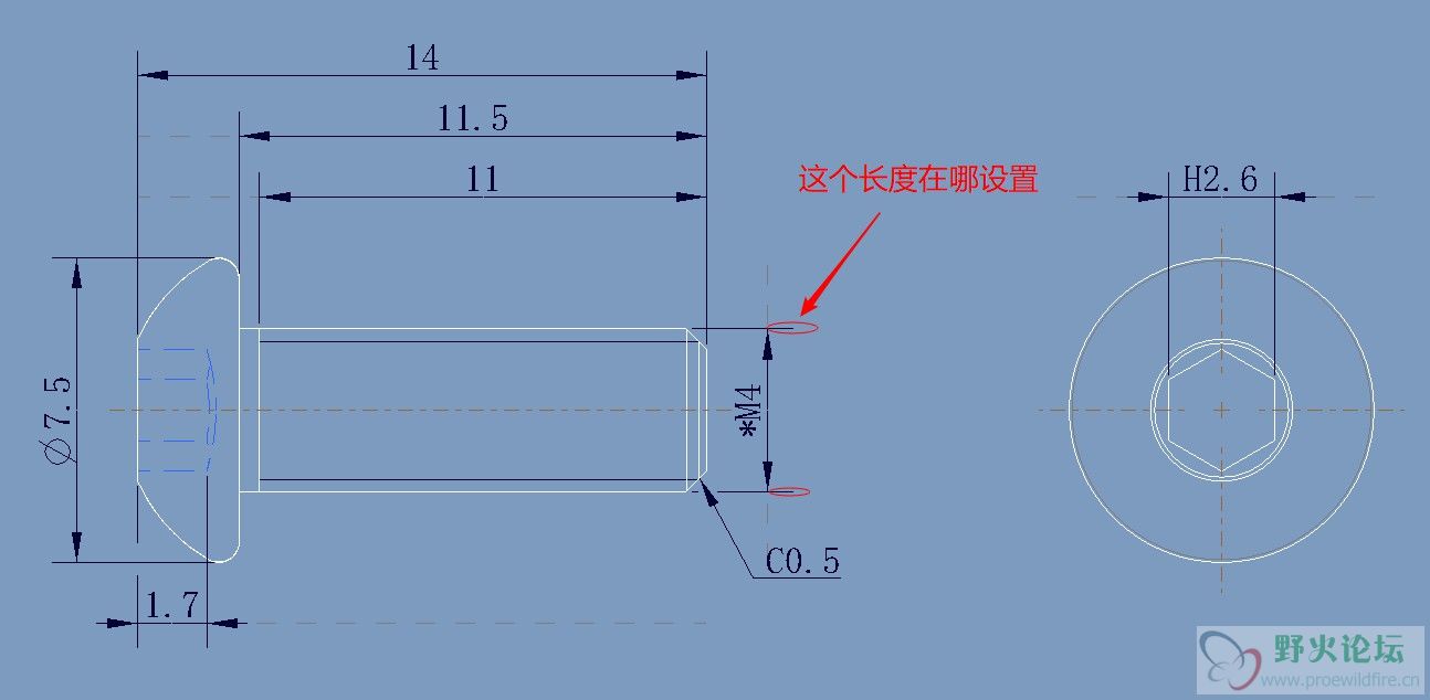

超出尺寸线,可以设置长短吗?
超出尺寸线
超出尺寸线

 楼主| 发表于 2021-7-26 15:35 | 显示全部楼层
找到了在witness_line_delta上设置这个值
