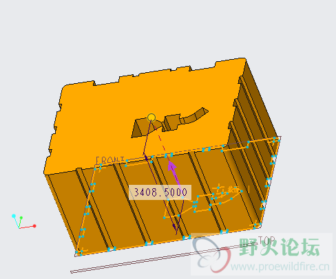

AUTOCAD图形文件导入Creo草绘显示不全,换图框,转换格式,分解线条,连接成整体都不行,各位大佬看看是什么情况?

做拉伸,导入草绘会显示不全

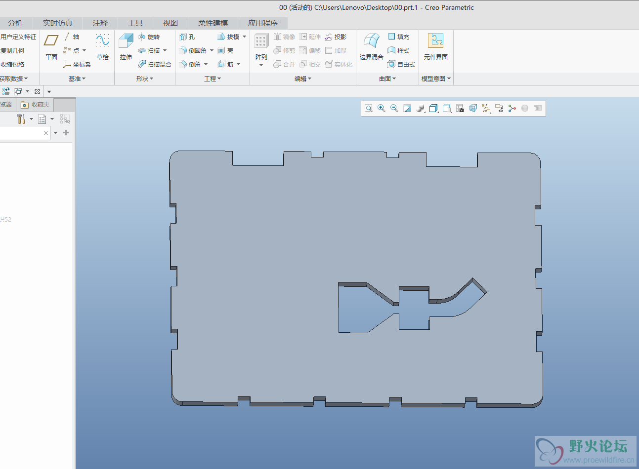

也没有问题。你要根据线条重新做草绘。

发表于 2021-7-26 17:33 | 显示全部楼层
看看是不是你要的
