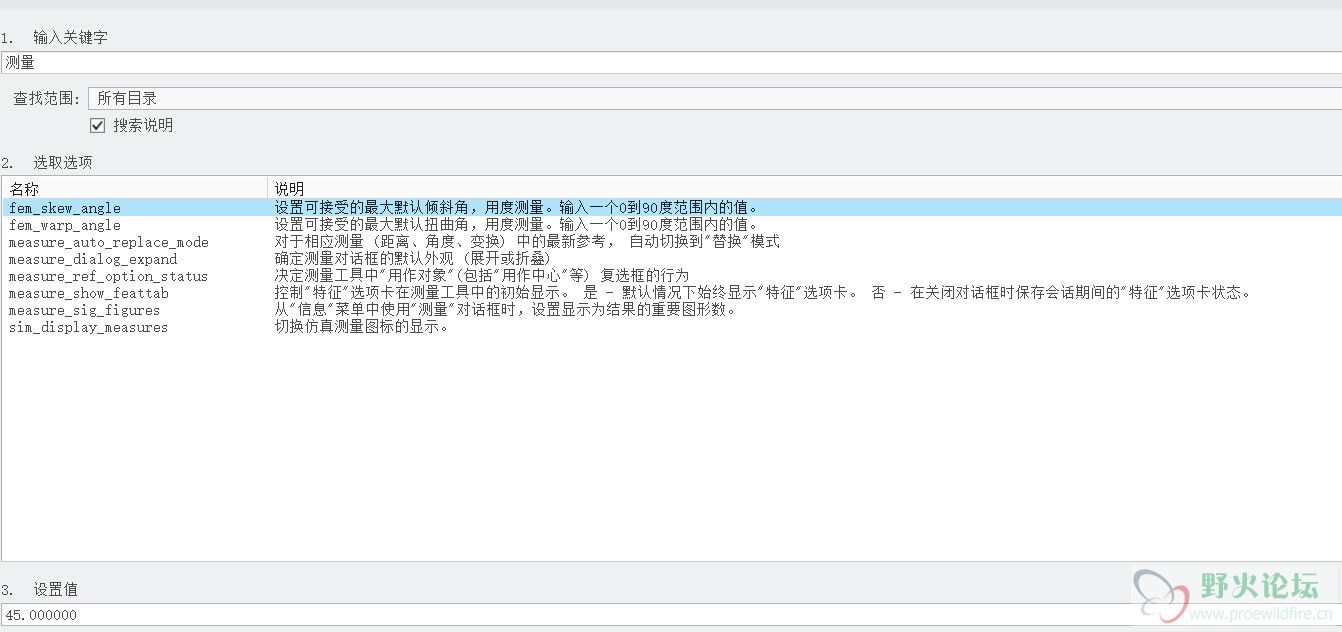

这些配置可以参考设置下。

发表于 2021-7-26 11:26 | 显示全部楼层
creo配置里面有把汇总这个框全部点开的设置,  点开后你就直接看结果里面就是了。

发表于 2021-7-26 13:30 | 显示全部楼层
没记错的话,添加一条命令,measure_dialog_expand,测量的时候展开测量界面,这样就不要看这个页面上的尺寸了,跑来跑去还经常找不着在哪里。直接在测量界面,查看更方便
