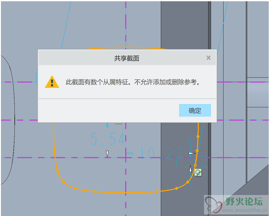

在改图时,编辑草绘,准备增加参考
但是点参考就跳这个提示,然后我也不能添加和删除参考
同时无法编辑投影草绘里的线
这个零件被整列过,也镜像过,
我把整列删除也不行
我把镜像隐含了也不行,到底是什么问题?
需要怎么操作能解决此问题,希望大家给个思路。谢谢。

发表于 2021-7-24 22:03 | 显示全部楼层
这个是特征镜像过了

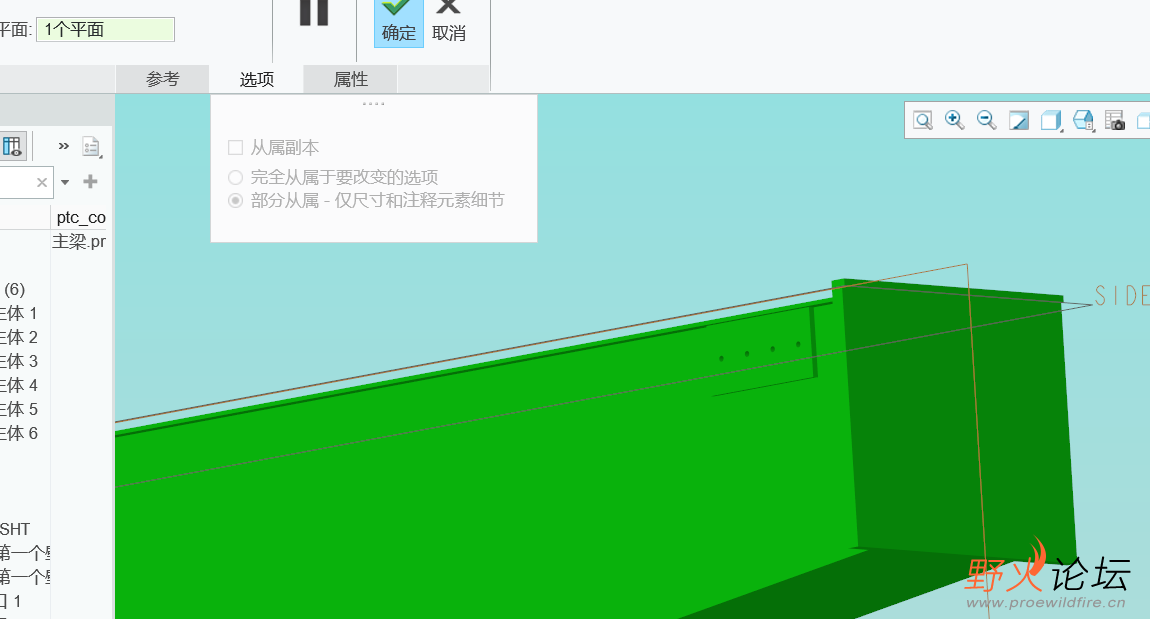

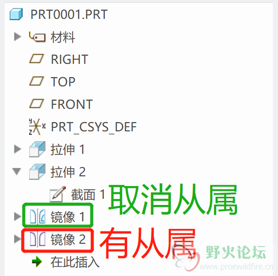

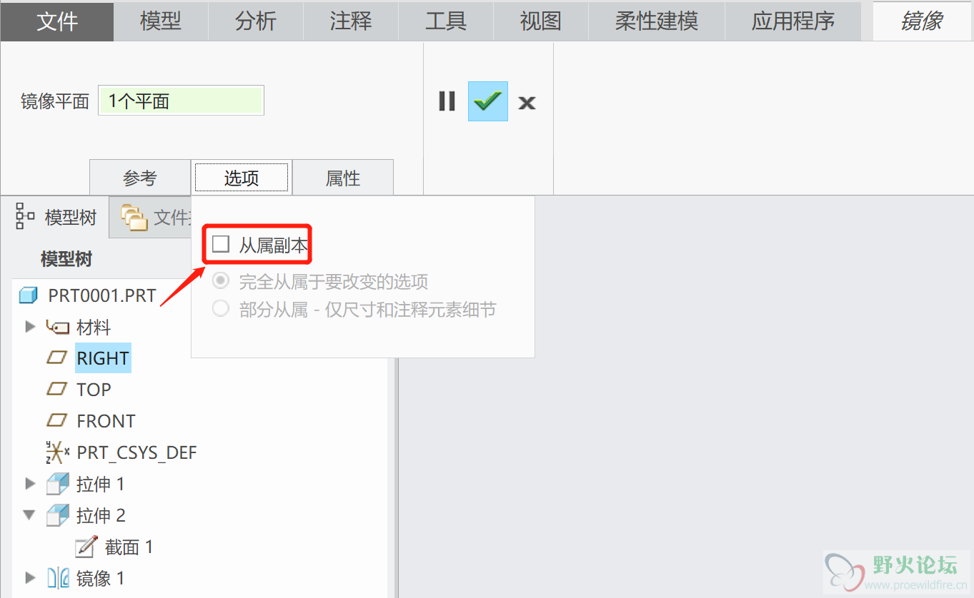

问题已经理清楚
已经找到解决方案了
可以镜像,就是镜像时,在选项栏,取消勾选“从属副本”就可以了
这个时候镜像的图标会变蓝色
镜像图标:蓝色代表没有从属关系,紫色代表有从属关系
没有从属关系,改图时,就可以编辑增加删除参考了。
取消从属
取消从属
从属关系
从属关系

我也用这个方法,解决了增加参考的问题。
再补充一下:
镜像先取消从属,待原特征修改好了参考后,镜像再勾选“从属”选项,可以自动更新镜像特征。
