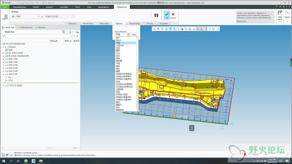

这个胚件材料在哪里删除

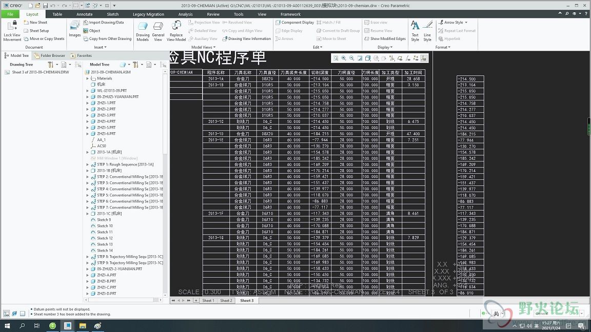

另外我是自动出程序单,怎么在切削深度那里使用过滤器自动取最小值了??
要如下小图效果
怎么删除那些开粗,中粗,光边选项
怎么删除那些开粗,中粗,光边选项
56
 楼主| 发表于 2021-7-24 15:15 | 显示全部楼层
越添加越多,我是用来做CNC自动出程序单的,有些不用了确删不掉

 楼主| 发表于 2021-7-26 15:02 | 显示全部楼层
liulin_ch 发表于 2021-7-24 18:16
你这个没人能搞定,CREO好像没有Z-min参数,(好像有个最短刀长参数)
目前在不用第三外挂的情况下只有M ...
错,CREO,有Z-min参数。添加mfg.oper.ncseq.z_min就会显示你没个操作的切削最小深度,但是我只要取最小值,目前我是手动删除的,一直想写个过滤器,但是都没成功,另外,CREO自动出程序单不用外挂的,我的都是自己加参数搞定的,另外我用PRO/E编程都15年了,遇到的东西都能搞定啊,模具,产平,检具,都还好啊

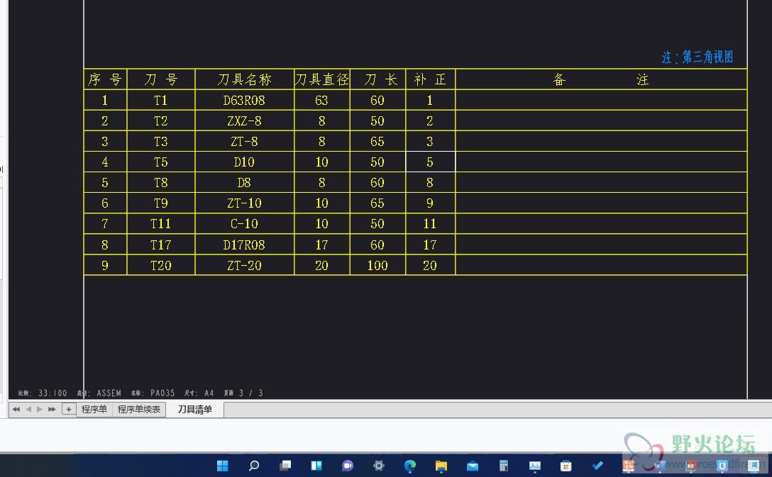

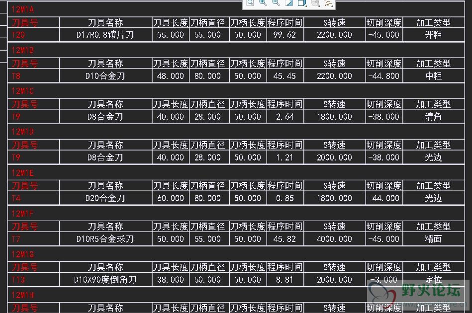

8.jpg CREO的3D斜线走刀是用点逼近的,也没问题啊,做高精度孔就镗了,一般的孔带补正也就好了,
这种是不带刀库的用龙门的,划红线的地方是我要过滤掉取最小深度值。应该是可以实现的。就是那个关系式不知道写
56
 楼主| 发表于 2024-4-25 10:26 | 显示全部楼层
找到了,哈哈
56
 楼主| 发表于 2024-4-25 10:27 | 显示全部楼层
<?xml version="1.0" encoding="UTF-8"?>
<MfgWpMaterialDoc>
    <DocType>PRO_NC_WORKPIECE_MATERIAL_LIST</DocType>
    <DocTitle>Workpiece Material List</DocTitle>
    <DateTime>2017-08-15T20:54:32</DateTime>
    <ApplicationInfo AppName="Creo" AppVersion="F000" FtVersion="320041" Language="usascii" MdlVersion="1866"/>
    <MfgWpMaterialList>
        <MfgWpMaterial Name="开粗"/>
        <MfgWpMaterial Name="中粗"/>
        <MfgWpMaterial Name="清角"/>
        <MfgWpMaterial Name="光边"/>
        <MfgWpMaterial Name="中光面"/>
        <MfgWpMaterial Name="精面"/>
        <MfgWpMaterial Name="定位"/>
        <MfgWpMaterial Name="钻孔"/>
        <MfgWpMaterial Name="做孔"/>
        <MfgWpMaterial Name="钻销孔"/>
        <MfgWpMaterial Name="做防转孔"/>
        <MfgWpMaterial Name="做倒扣面"/>
        <MfgWpMaterial Name="铰销孔"/>
        <MfgWpMaterial Name="粗面"/>
        <MfgWpMaterial Name="光基准孔"/>
        <MfgWpMaterial Name="弯头划线"/>
        <MfgWpMaterial Name="攻牙"/>
        <MfgWpMaterial Name="划线"/>
    </MfgWpMaterialList>
</MfgWpMaterialDoc>
