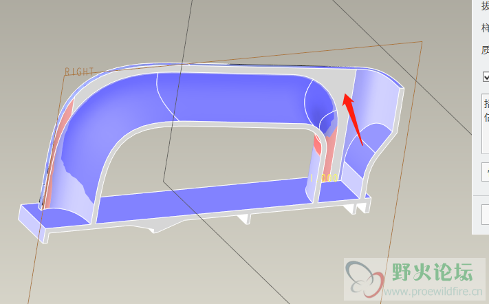

请教各位大神那个白色面如何拔模

发表于 2021-7-23 23:25 | 显示全部楼层
请发一个完整的图或将PRT文件发上来,截图看起来不直观

 楼主| 发表于 2021-7-24 08:54 | 显示全部楼层
已上图

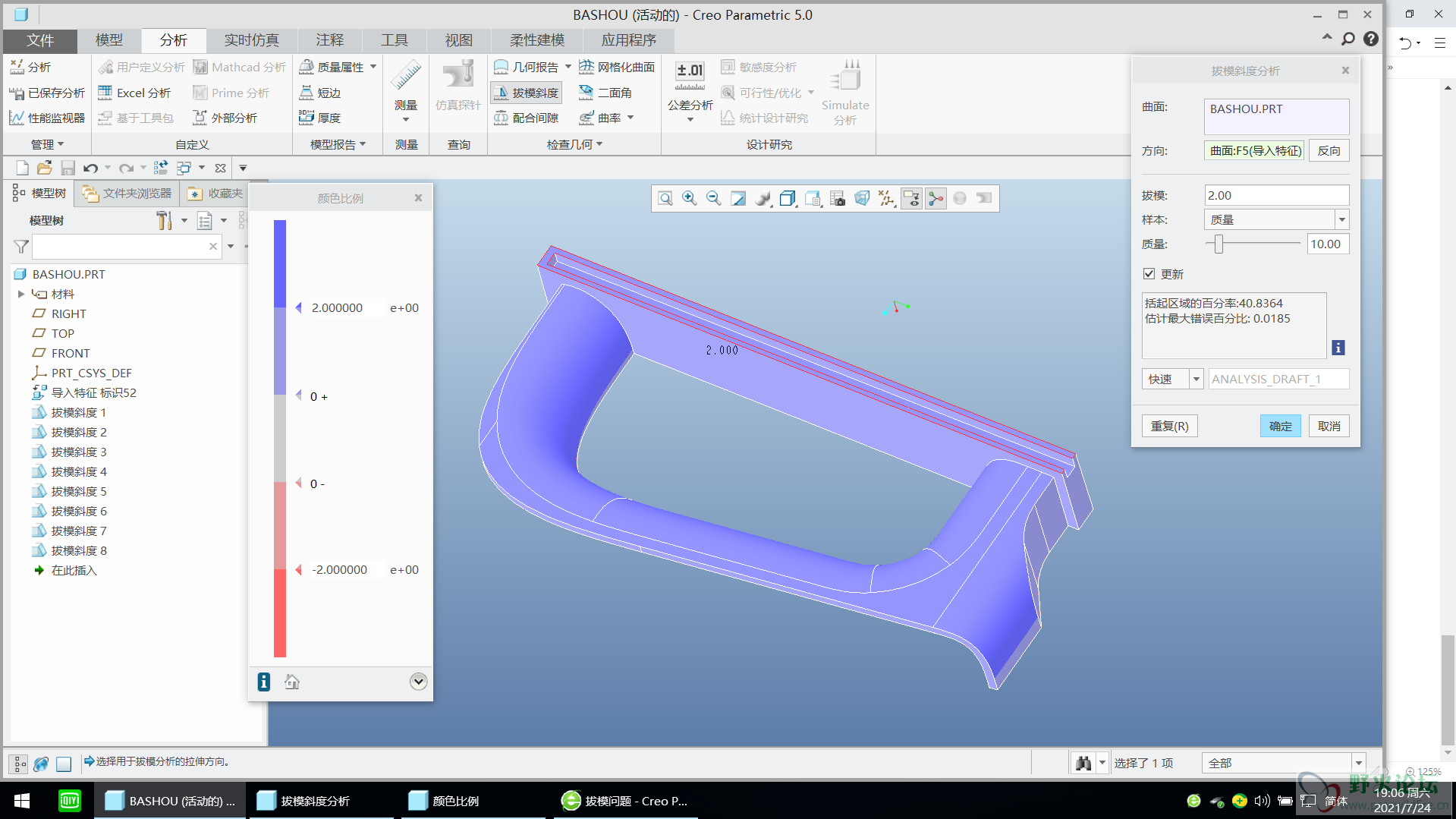

发表于 2021-7-24 11:31 | 显示全部楼层
换了个思路,把底面的平面拔模了。

发表于 2021-7-24 12:01 | 显示全部楼层
腾飞YJ 发表于 2021-7-24 11:31
换了个思路,把底面的平面拔模了。
人家是要拔带圆角的面啊……

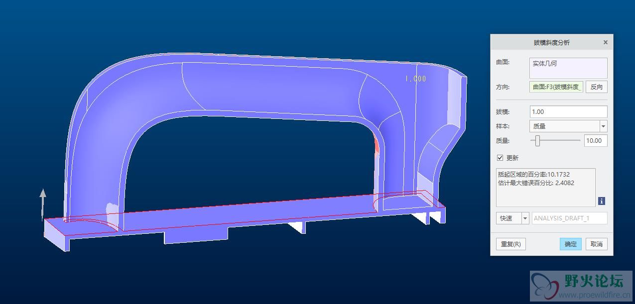

273
发表于 2021-7-24 18:44 | 显示全部楼层
先把R角都剔除掉然后拔模,拔完了再倒R角

300
发表于 2021-7-24 19:08 | 显示全部楼层
这样可以吗

757
 楼主| 发表于 2021-7-26 10:49 | 显示全部楼层
没拔啊

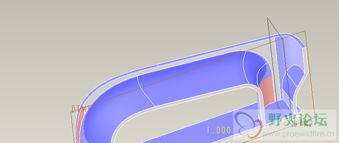

153
发表于 2021-8-11 21:33 | 显示全部楼层
刚看过图了,这个结构白色面是不能拔模的

757
 楼主| 发表于 2021-8-12 09:00 | 显示全部楼层
不行  出不了模
