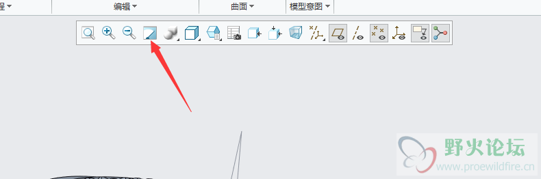

用creo到现在了从来都没有用到过,请问这个是什么时候用的?ptc把它放这么前面,一次都没用过,或者说都不知道有什么用,大哥能来个详细点的解释吗?

因为creo的硬件支持不好,一旦出现显示不对劲就要按这个。你是初学者不常用,我是常用到的。

这个给刷新屏幕的意思差不多,可能翻译表达的不准确。

清楚外观显示异常或选择残影等问题。

有时候吧,你选中一个零件它就会高亮,但是选择其它零件之后,它依然还是高亮。这个时候就可以派上用场了,相当于刷新屏幕。

重新刷新显示的意思

就是刷新屏幕呀!有时屏幕没有反应过来,例如旋转结束了,但屏幕没有反应过来,点下刷新。偶尔用到。

类似于CAD的重生成吧

还是有用的,

是PTC画图页面的刷新
