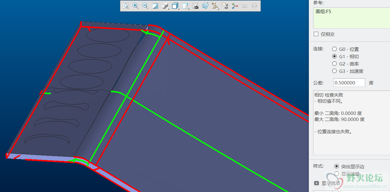

一些比较平的弧面,斑马线很宽很模糊。相邻面是否相切不好判断。请教一下,怎么让比较平的弧面斑马线密一点,或者有其它判断相切的办法吗

导入Creo看连接分析,
你这个标注的位置看不清是哪条边界,不过这边结果显示应该是红的那条,也就是不相切。修一下吧。

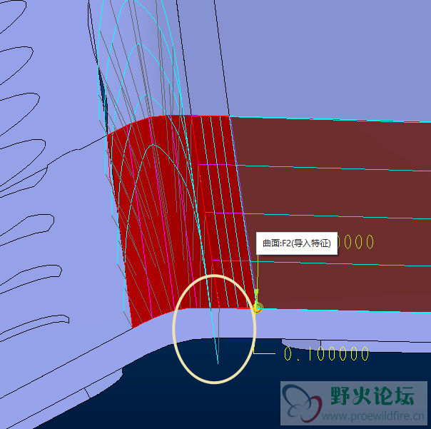

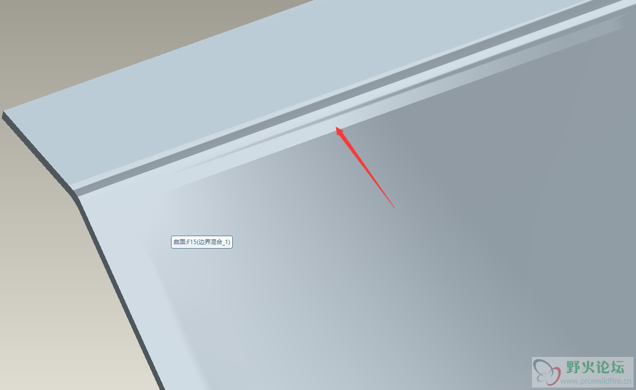

发表于 2021-7-23 14:04 | 显示全部楼层
调整间距宽度角度,另外可以用曲率分析和连接分析,这里不相切
