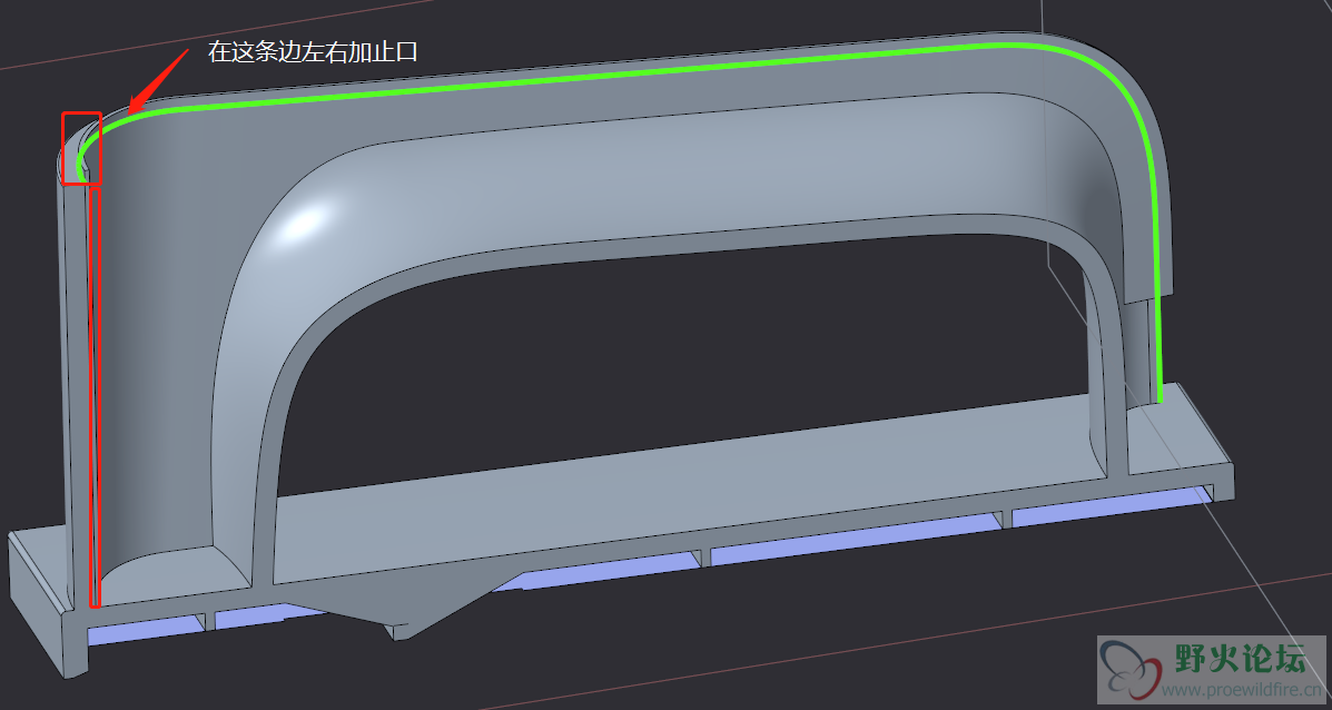

[求助] 请教一下一下零件如何做止口,不知道怎样扫描才能保持止口方向垂直

沿着线的左右增加材料,右边直接拉到最下面。

发表于 2021-7-23 11:09 | 显示全部楼层
这样扫描出来不就垂直的吗

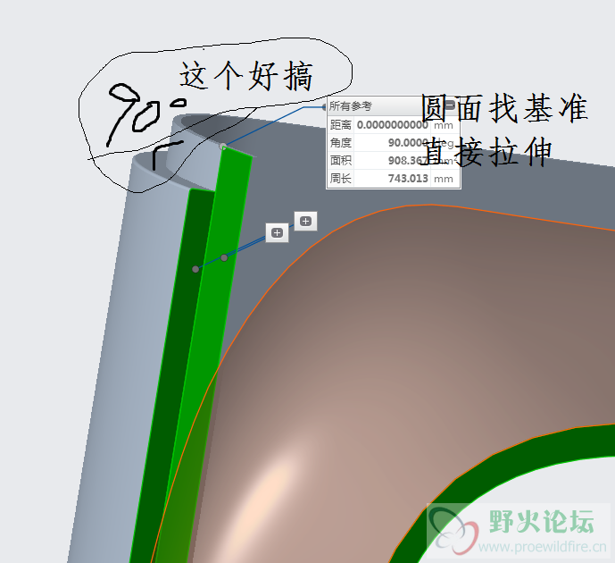

发表于 2021-7-23 11:32 | 显示全部楼层
是不是这样
bashouzuo-OK.zip (546.07 KB, 下载次数: 30)

发表于 2021-7-23 11:43 | 显示全部楼层
用偏移做,偏移-草绘区域

发表于 2021-7-23 11:47 | 显示全部楼层
不知是不是这样就可以了
止口是这样的吗
