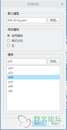

 楼主| 发表于 2021-7-26 14:18 | 显示全部楼层
沙漠盾牌 发表于 2021-7-26 14:09
不明白你说的模板指的是什么
前辈,如图这个模板。
就是这个模板
就是这个模板
发表于 2021-7-26 20:49 | 显示全部楼层
吕三北 发表于 2021-7-26 08:10
那请问前辈,我想将A4更换为A3大小,这属于更换图框吗?另外,我如果想将一副画好的工程图从一副模板更换 ...
图幅大小是换图框,模板没法直接换,你先搞清楚你的模板的差异,能改就改,不能改就重做

 楼主| 发表于 2021-7-27 10:28 | 显示全部楼层
好的,我明白了,谢谢前辈!
