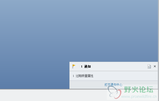

        大神们,求助一下,使用creo5.0,组件中稍微有元件的尺寸变动下,或者装配关系变动下,就会出现提示过期质量属性,一重新生成又好了,知道如何解决吗?如图: ab018c210c9dd9149ad33bdfb10b68f.png    谢谢

发表于 2021-7-23 09:31 | 显示全部楼层
配置文件改一下,改成by_request
mass_property_calculate by_request

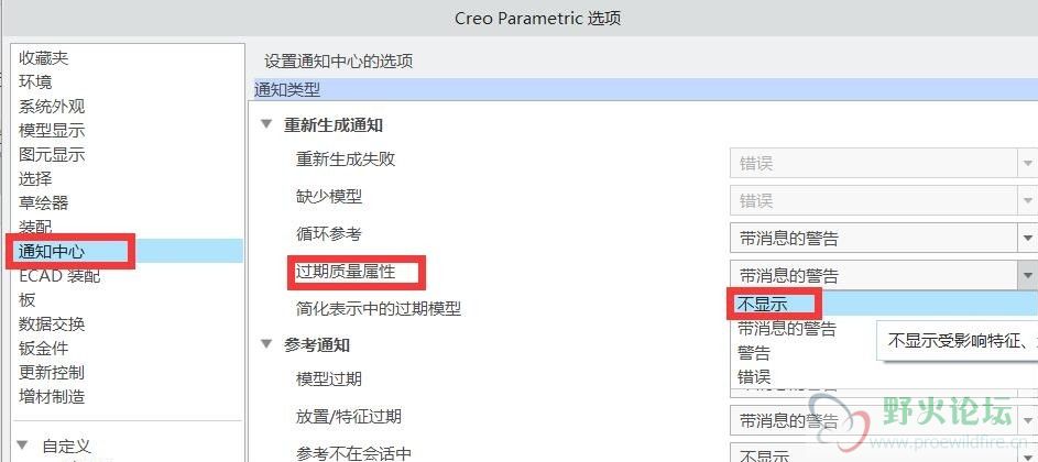

发表于 2021-7-23 09:32 | 显示全部楼层
这个提示是告诉你当前模型的质量可能不正确,需要重新生成模型。所以只要重新生成模型就行了。
如果不想软件总是提示,可以打开“文件”——选项,然后找到下图的选项,确定后保存即可。注意,保存时要保存到软件的启动目录。
