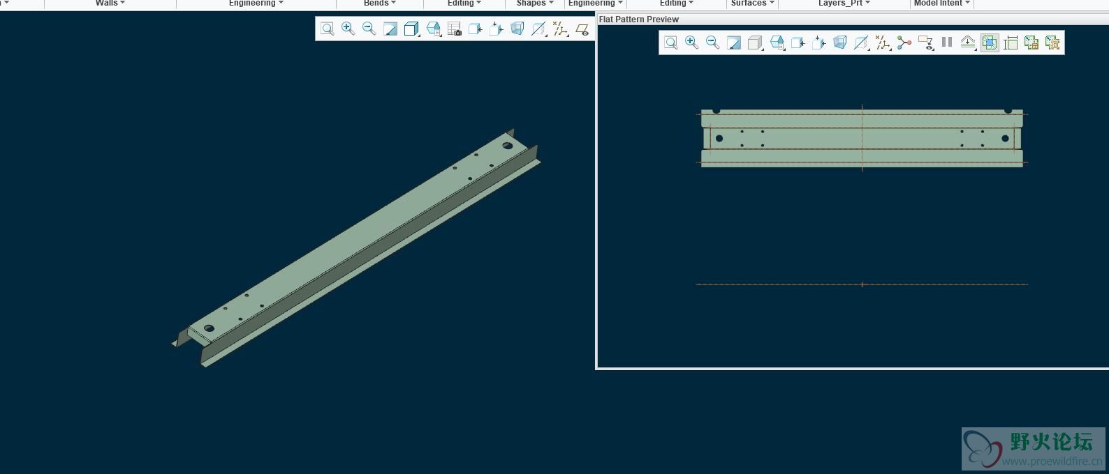

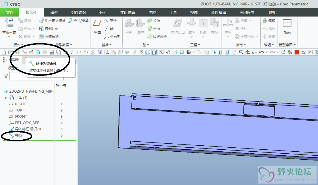

这个STP为什么转不了钣金,好像拉伸都不行!有没有大神知道怎么转钣金?谢谢!

发表于 2021-7-23 07:33 | 显示全部楼层
图档是曲面,应该是之前画图的时候,有部位为撕裂,没有做撕裂槽,转档产生了破面。
修补过后是可以的。

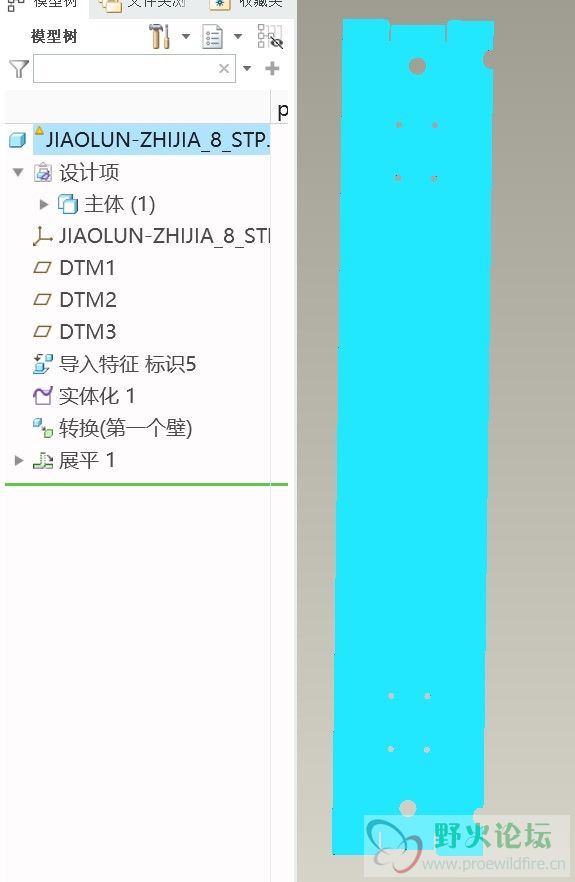

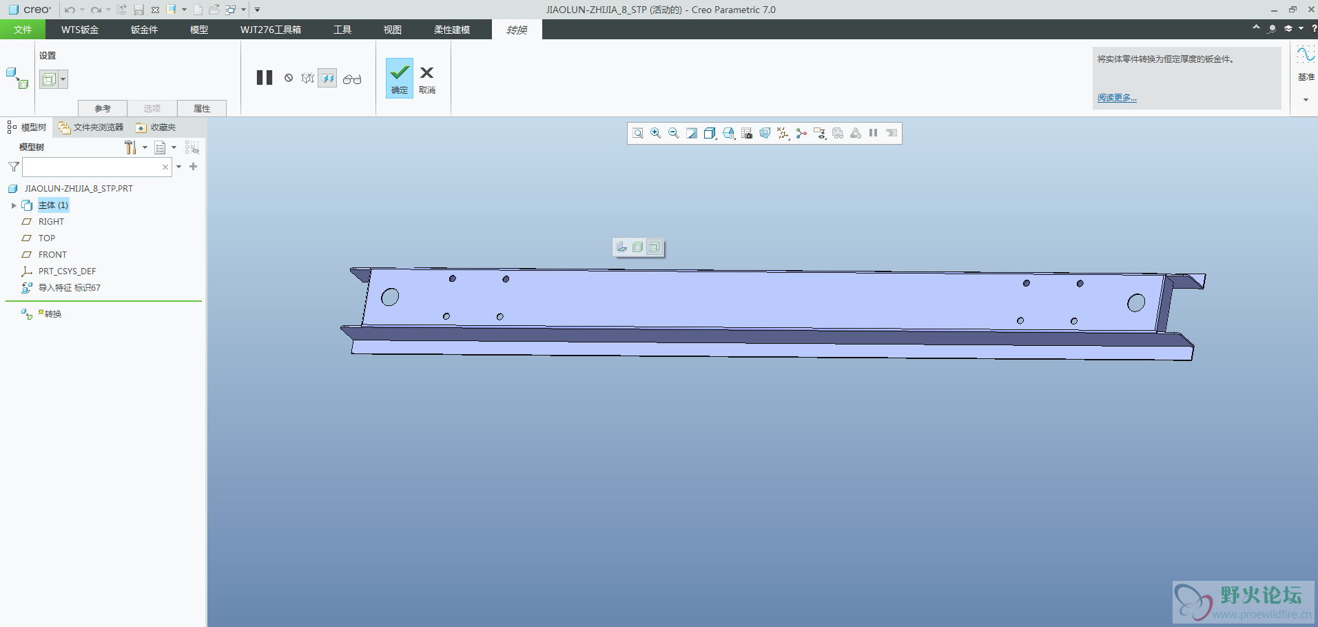

发表于 2021-7-23 07:42 | 显示全部楼层
2个都可以。直接转...

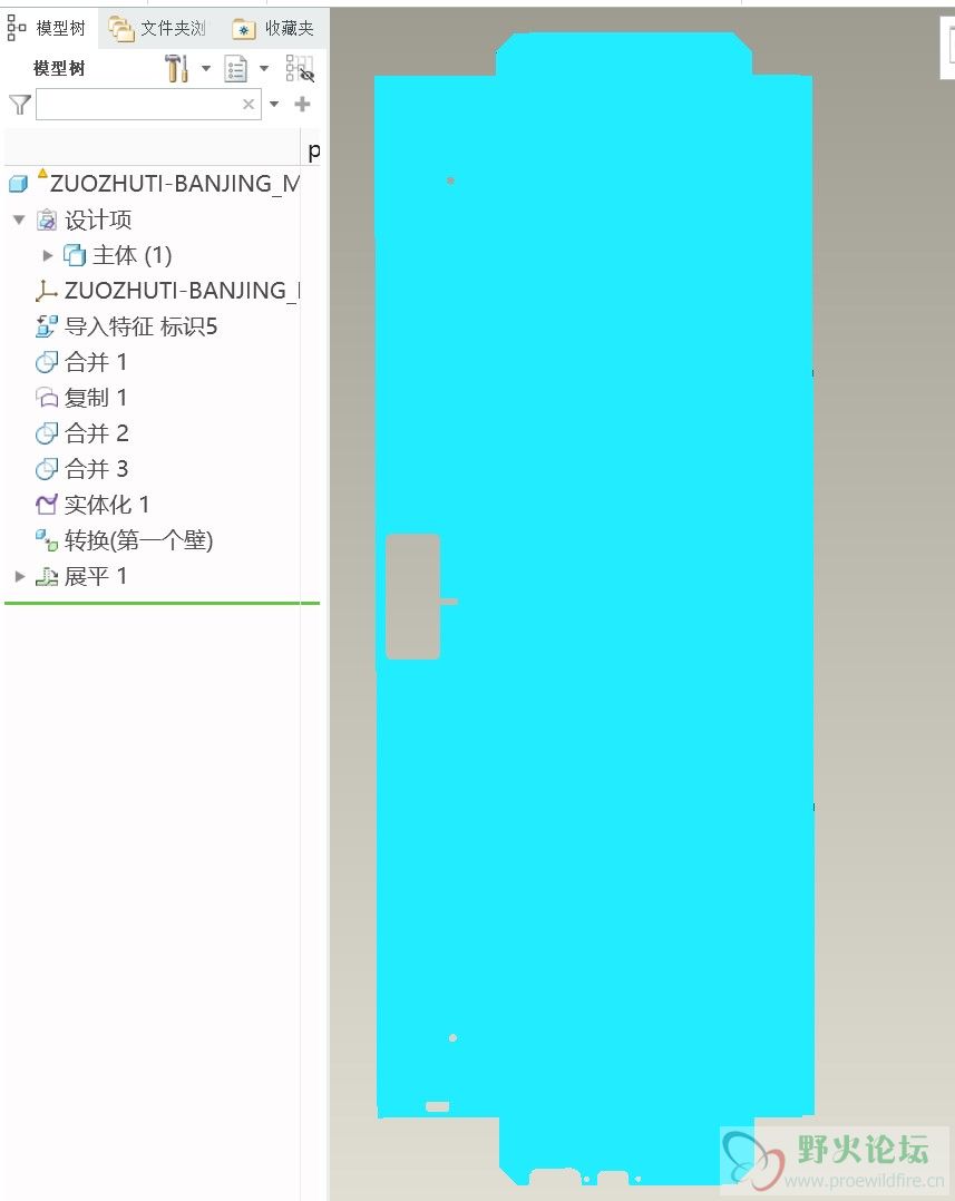

发表于 2021-7-23 08:19 | 显示全部楼层
2475413890 发表于 2021-7-23 07:42
2个都可以。直接转...
这种转换成钣金,意义不大,都无法展开,2楼高手

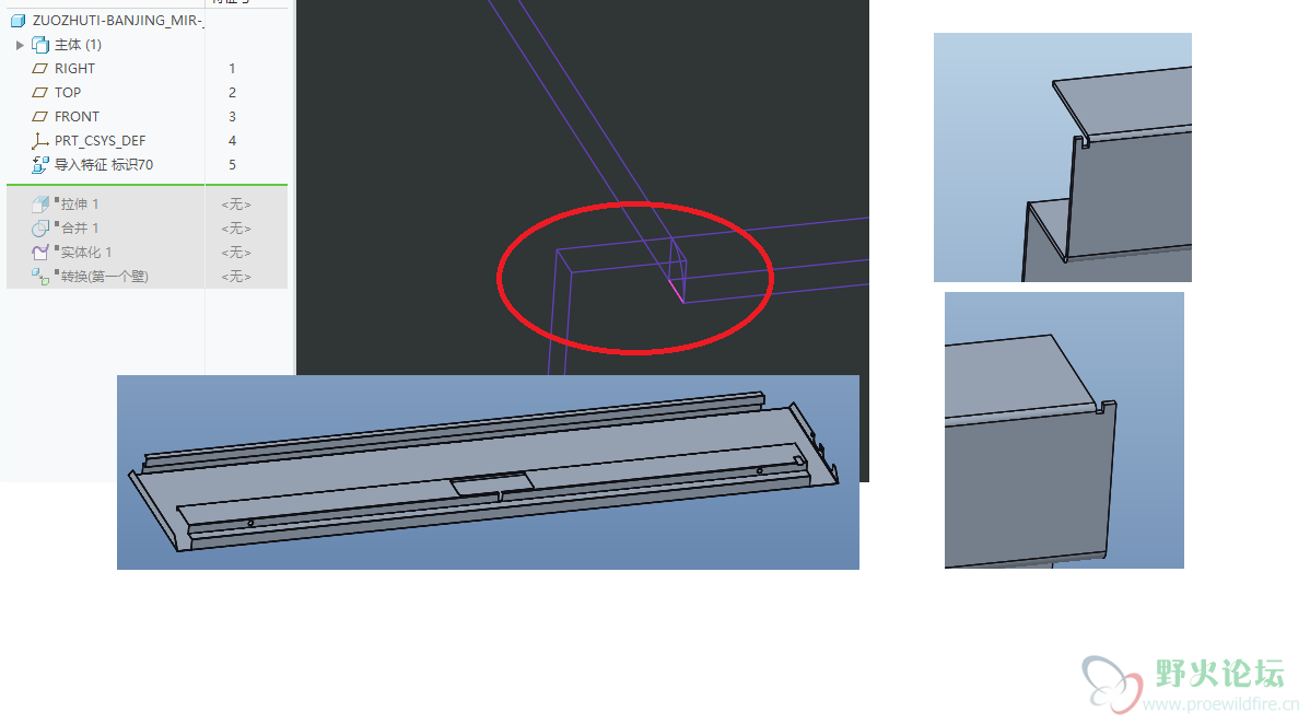

发表于 2021-7-23 08:27 | 显示全部楼层
楼上转的是空曲面。楼主的问题是这个零件无法转钣金的原因。主要就是二楼上说的因素。曲面未封闭,无法实体化。也就无法转钣金。而且还要保证钣金的厚度一致。

发表于 2021-7-23 08:43 | 显示全部楼层
你可以切换显示模式查看,如附件红色位,这个零件有2处。。

发表于 2021-7-23 09:22 | 显示全部楼层
大佬能传个PRT上来吗?想学习下这种是怎么补的,感谢
444
583
发表于 2021-7-23 09:43 | 显示全部楼层
论坛里有很多破面修补的帖子,你一看就明白,什么查找间隙,什么IDD修补等,应有尽有!主要是数据交换破面惹的祸。
