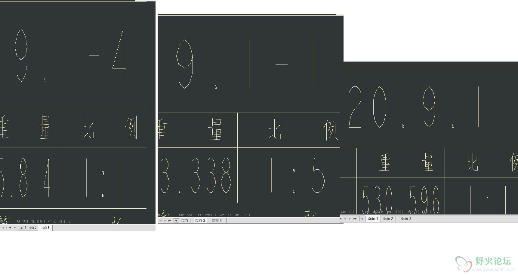

[求助] PTC Creo 8.0.1.0打开太多图纸,显卡直接崩了

狠人,我打开也就二十多张吧,直接崩了,复现了2次,之前用的7.0.4.0没有这种事儿。但是8.0.10流畅度的确好 ...
参考下,软件的安装要求,现存最低要求8G。所以你开图纸多,或者零部件较多,最好用12G以上显存的卡。

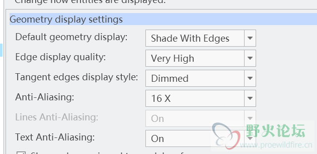

 楼主| 发表于 2021-7-26 19:02 | 显示全部楼层
我的16G显存,和显存没有关系。  把16X 设置成4X就没有复现过
