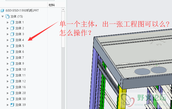

单个主体一张工程图,多个主体多张工程图怎么操作?

右键第二个:从主体创建零件

也可以设置简化表示来控制显示不同的主体

a70332758 发表于 2021-7-22 17:38
也可以设置简化表示来控制显示不同的主体
零件的简化表示是特征的,不会表示某个主体
