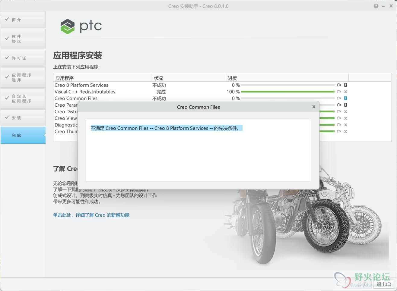

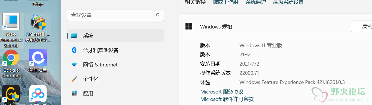

各位大佬,求助。电脑系统是最新的windows11 22000.71,此前一直运行creo7.0.3.0和creo8.0.0.0,且并未出任何问题。今天看到消息说creo8.0.1.0出来了,于是下载了该软件,但是在安装过程中遇到了一些奇怪的问题,如下图:

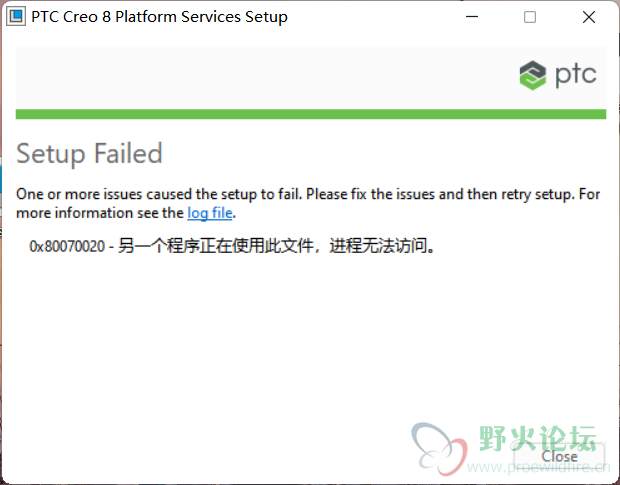

先是提示不满足creo 8 platform services的先决条件,在网上找到的解决办法是,重新安装creosvcs_64.exe。但是在安装creosvcs_64.exe时,又提示被另一个程序使用,试过各种办法(关机/重启/兼容性运行)均不行,求解决办法!!

在安装软件里找到install\addon\creosvcs.exe单独安装platform services,然后再安装就可以了。

还是失败。。最终是停止更新服务,然后删除更新文件,就可以安装了

具体怎么操作的,能贴个图出来吗?

我在windows 11中正常安装,正常使用没出现楼主的现象啊。
另外提醒一下,我在安装8.0.1版本后IFX界面只显示英文,后来没办法又安装了8.0.0.0版本把IFX中的中文翻译文件全部复制出来,Copy到8.0.1.0版的IFX相关文件夹中,一切显示正常。

我的win11安装8.0.1没有问题 不行就重装一下系统吧

我试了,两台电脑,同样的系统,有一台装不上

我两台电脑都是win11,一台装上了,一台不行
