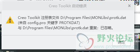

论坛下的CREO 2.0 MONLibs安装包,挂载creo8.0后,安装标准件出现闪退问题,打开软件时出现注册表文件重复,请问各位吧友如何解决,谢谢。

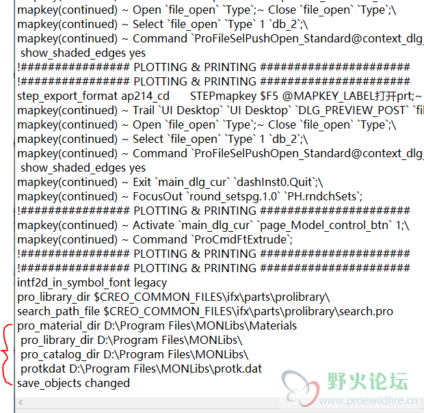

发表于 2021-7-21 16:27 | 显示全部楼层
protkdat 那句删除掉试下看,,软件应该不需要这个选项都已经能找到protk.dat
55
355
542
 楼主| 发表于 2021-7-21 16:34 | 显示全部楼层
删除了就没用了  打不开MONLibs

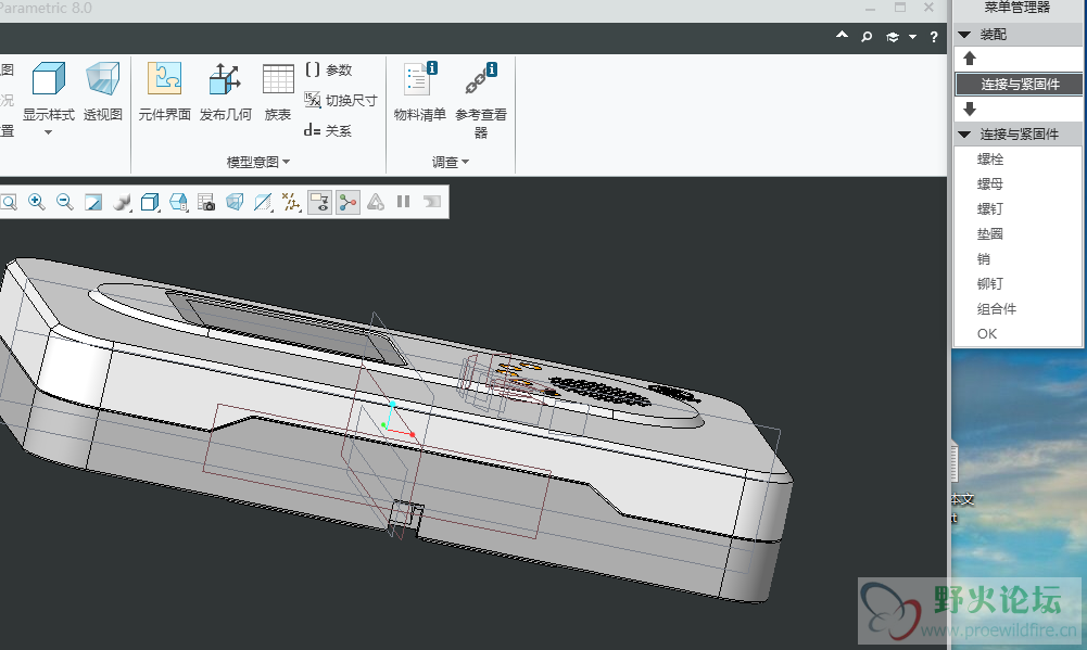

发表于 2021-7-22 07:37 | 显示全部楼层
闪退是难免的,把它做成零件库就OK了。不要瀑布菜单。

发表于 2021-7-22 08:01 | 显示全部楼层
Creo8.0.0.0 MONLibs做成零件库我也经常遇到闪退,在渲染有时也会闪退。不知道8.0.1.0会不会,正在用。

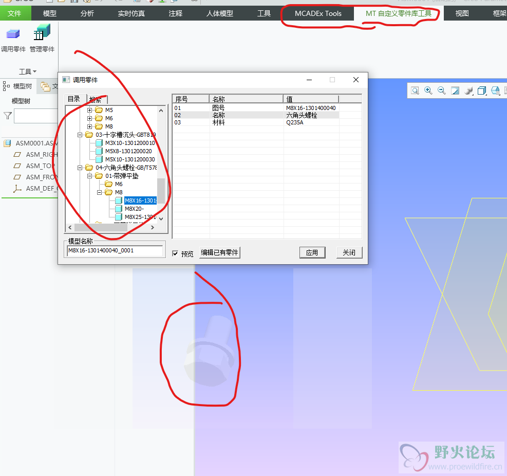

发表于 2021-7-22 08:17 | 显示全部楼层
换个把,你这个太不稳定了。换Mcadex大师的自定义零件库工具,
我一般放共享里面,大家都可以调用。设置权限某些人可以直接编辑,多舒服。

 楼主| 发表于 2021-7-22 08:17 | 显示全部楼层
请问如何做成零件库的

 楼主| 发表于 2021-7-22 08:20 | 显示全部楼层
我一般放共享里面,大家都可以调用。设置权 ...
请问有下载链接吗
372
522
发表于 2021-7-22 18:59 | 显示全部楼层
http://pan.baidu.com/s/1jI6gbDc
选5.3的那个下载就可以了
