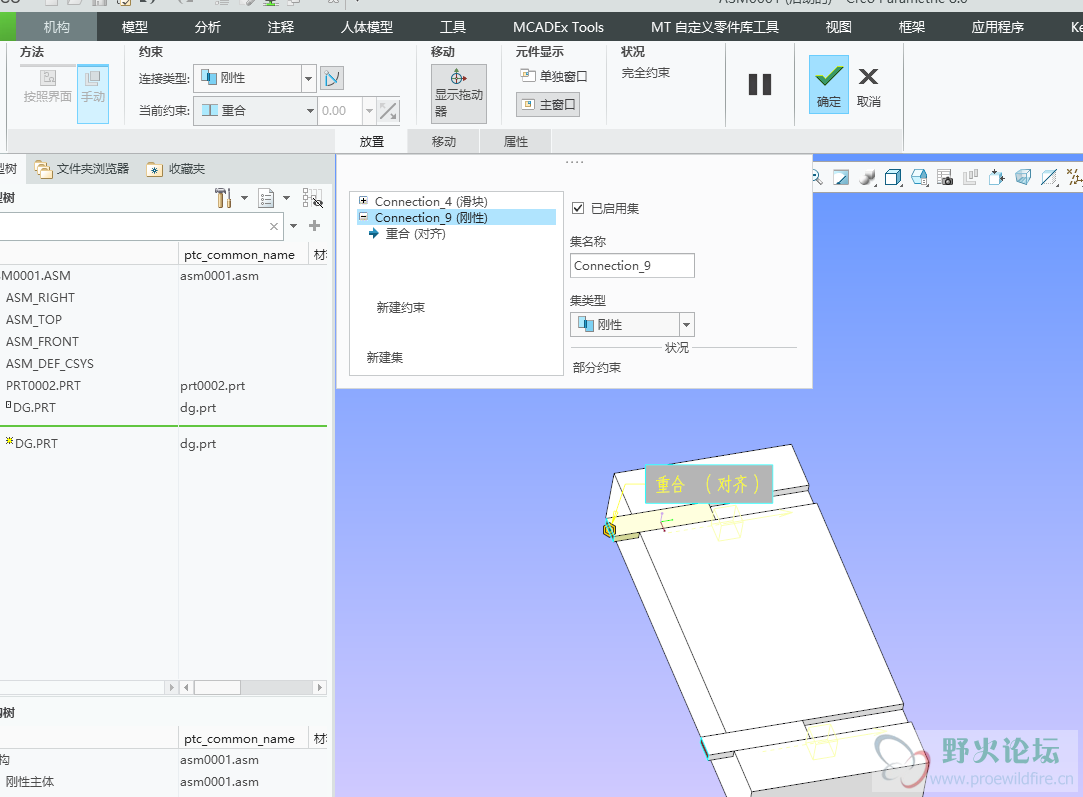

中间我需要装配一个平台左右两边滑块需要同滑动

那就把这两个滑块做成一个装配再装进来。

在第二根滑块端面增加一个与第一根滑块的刚性连接就可以了。
非常感谢  解决问题了
