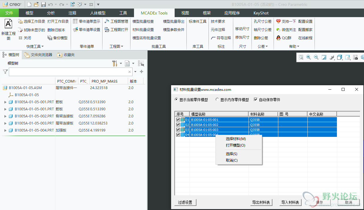

creo7.0 怎么给装配中的零件批量设置密度?

发表于 2021-7-21 15:57 | 显示全部楼层
第一步:安装MCADEx Tools
第二步:打开要修改密度的装配体
第三步:切换到MCADEx Tools工具栏,点击材料批量设置,选择第一个零件,并按住shift选择最后一个零件按下右键
如图:
选择材料并确认。
enjoy it !!!
