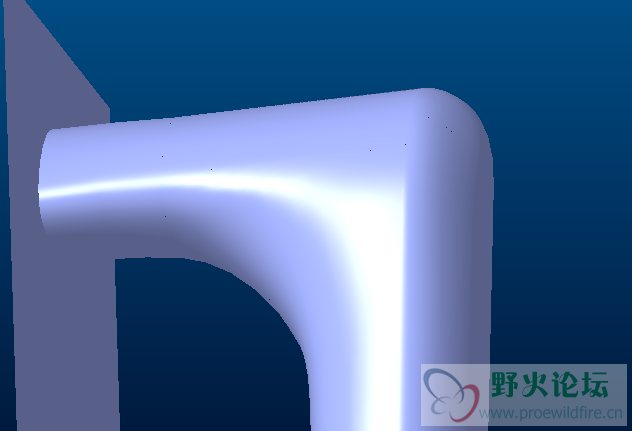

[求助] 请教一下各位下面的面怎么补才好,补能很久效果还是不理想

看看曲率能不能接顺滑一点

发表于 2021-7-21 10:09 | 显示全部楼层
这样可以吗

发表于 2021-7-21 19:17 | 显示全部楼层
用了个偷懒的方式做的,觉得不顺的话可以再搭一根线。
注:Creo版本为7.0的

发表于 2021-7-21 20:45 | 显示全部楼层
大佬们发的版本太高了,很遗憾,我只有5.0

发表于 2021-7-22 10:21 | 显示全部楼层
复制破面底下那根线,然后把整个破面干掉,然后用样式,感觉效果还可以,来自菜鸟的回复[img=50,50][/img]

发表于 2021-7-22 11:01 | 显示全部楼层
这样应该还可以吧,8.0的文件
