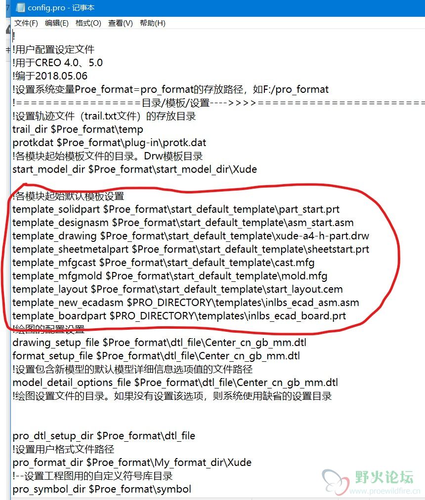

发表于 2021-7-21 11:47 | 显示全部楼层
自己新建个模板,把你的参数、关系式、单位、材料等东西都在模板里面定义好。然后在config.pro文件中指定你刚新建的模板路径就行了。这样每次都会有你定义好的内容咯。
