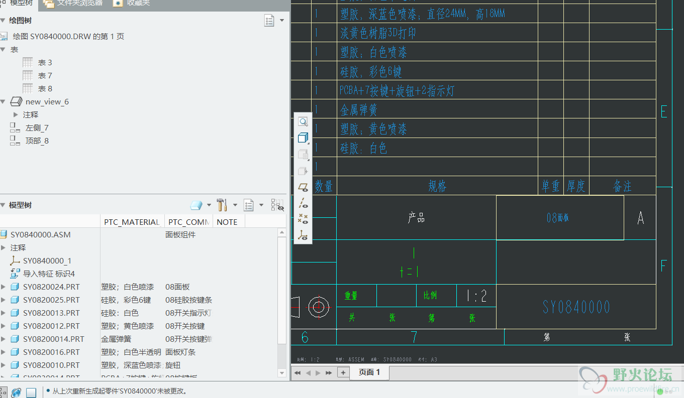

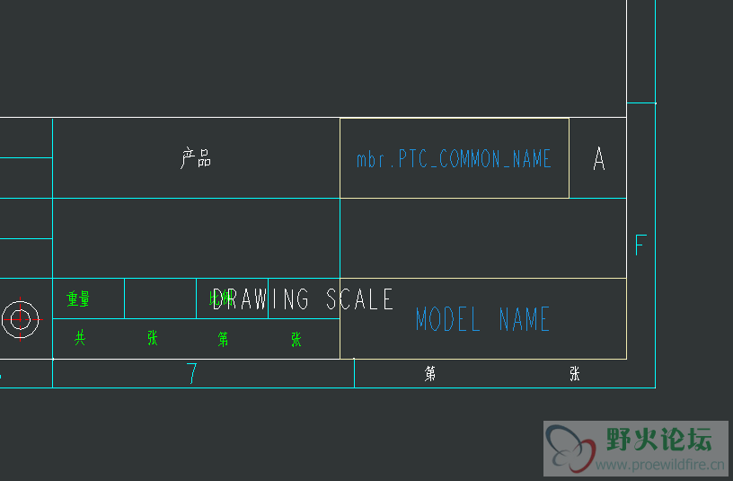

问题1:我明明出的是装配图,为什么工程图公用名称那一栏显示的是其零部件的公用名称?
问题2:是否是模板设置的问题啊?
求高手解答!
我编辑的是
cname=rel_model_name
CMASS=PRO_MP_MASS
NOTE="自制件"
发表于 2021-7-20 21:44 | 显示全部楼层
你名称参数怎么设置的呀?

发表于 2021-7-21 08:31 | 显示全部楼层
报告符号选的不对,不行自定义一下吧

 楼主| 发表于 2021-7-21 09:17 | 显示全部楼层
douzhi 发表于 2021-7-21 08:31
报告符号选的不对,不行自定义一下吧
怎么弄?
野火 发表于 2021-7-20 21:44
你名称参数怎么设置的呀?
可能和参数有关系,零件图是对的,就装配图不行

发表于 2021-7-21 09:19 | 显示全部楼层
上传诊断一下

发表于 2021-7-21 10:08 | 显示全部楼层
什么都试下啦------&asm.name
