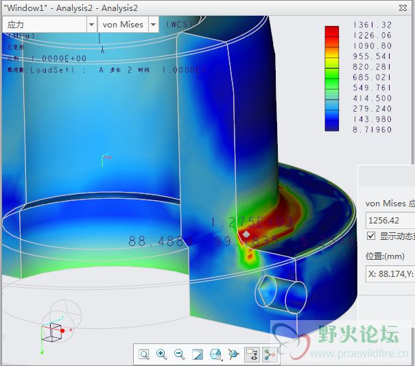

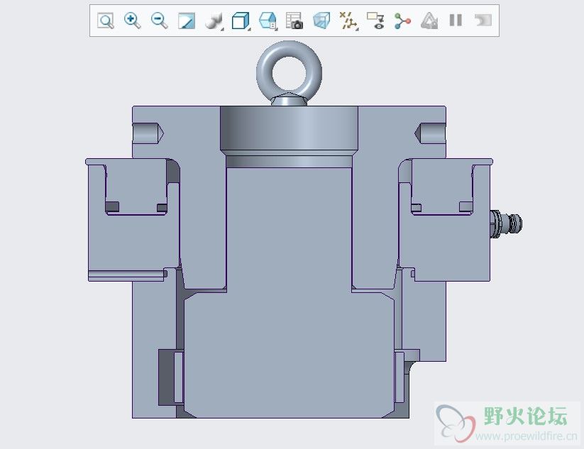

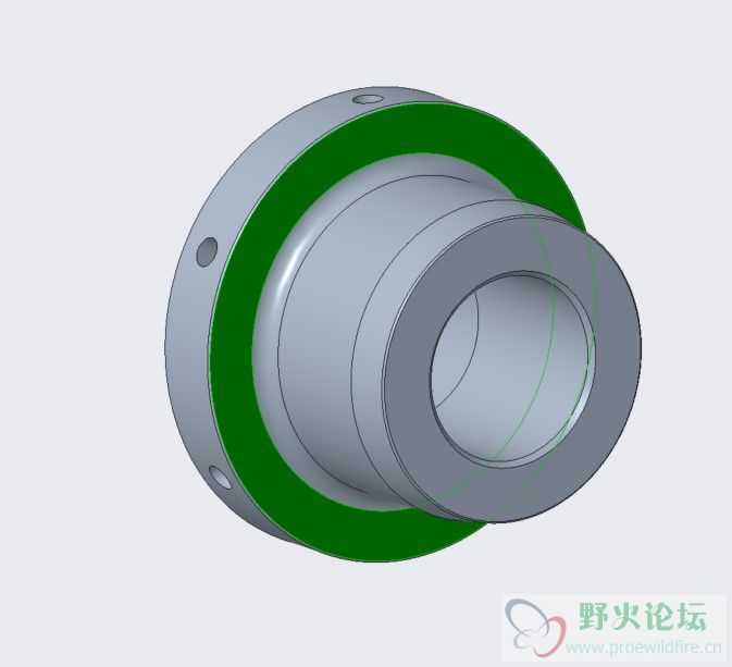

如图所示一个拉伸头零件,中间是有螺纹的,可以在其它零件的辅助下把螺栓紧固。
现在需要分析这个拉伸头的强度,已知最大输出载荷是5634.1KN,拉伸方向和螺纹孔方向平行(轴向)。图中高亮的面是和其它零件配合的面,也是受力面。

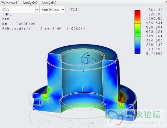

已知材料为45CrNiMoVA,小弟用Creo有限元分析得出的结论与事实不符。请教论坛各位大神,如何做出这个零件正确的有限元分析?

发表于 2021-7-21 17:00 | 显示全部楼层
45CrNiMoVA  屈服强度1325MPA
R角表面出现屈服。拉断倒不至于。

首先谢谢大佬。
我们一般取安全系数1.5~2的,所以理论上分析肯定不会达到或接近屈服强度,毕竟它是个经常使用的工具,频繁地在屈服强度附近使用,会使这个圆角地地方更加容易疲劳损坏。
事实上,我们初始的条件,就是根据客户给的VOC再放大一个安全系数来设计的。所以这个材料我们一般不会让许用应力超过500~600MPa。
其实,发帖的目的是想探讨下,如何正确地做有限元分析,我感觉我做的不对。
