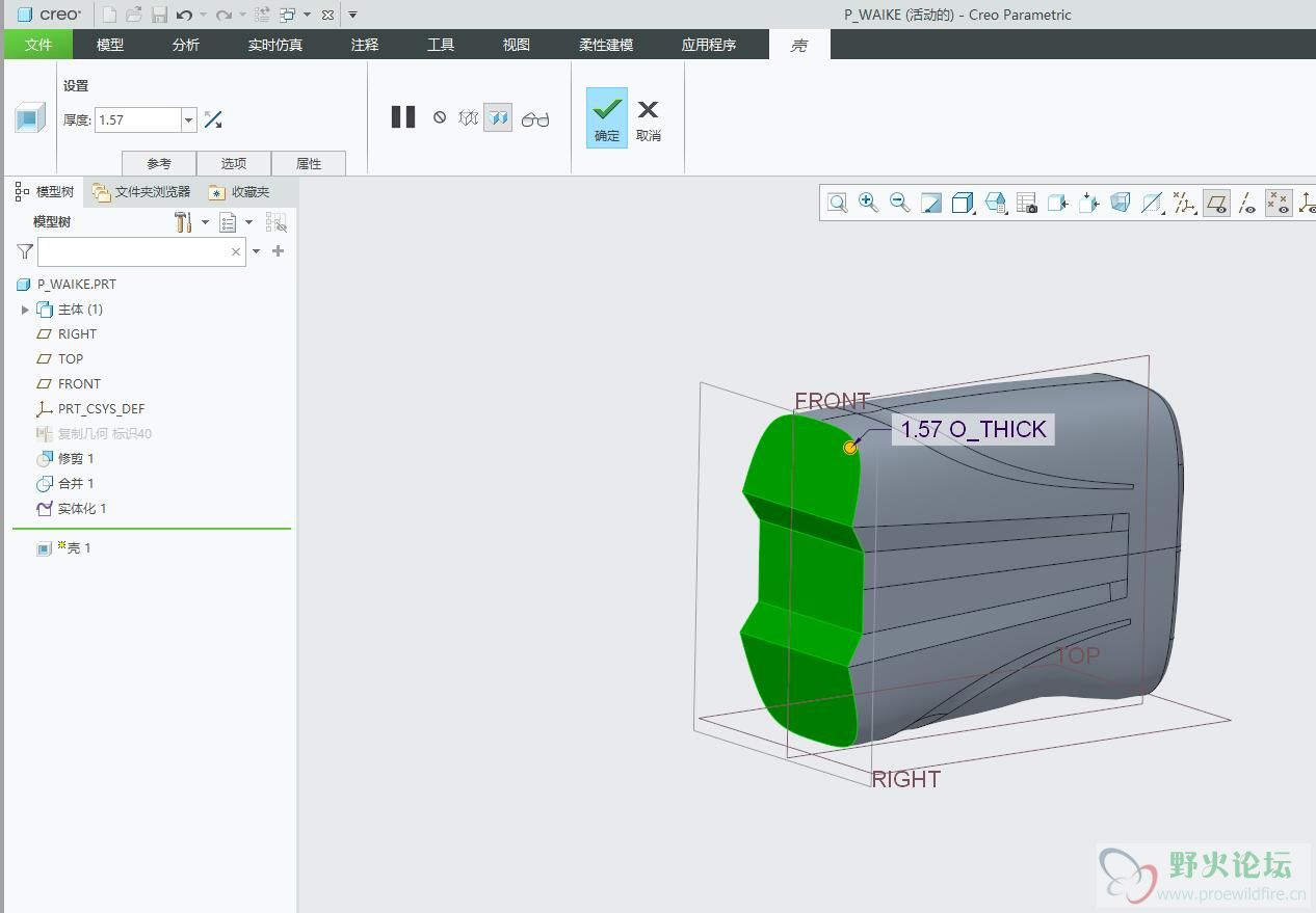

发表于 2021-7-20 09:46 | 显示全部楼层 |阅读模式
最小半径2啊,为什么1.5的壳都抽不了??有大神知道吗,附件creo7.0

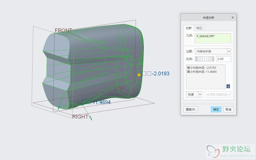

发表于 2021-7-20 10:14 | 显示全部楼层
那是-2

发表于 2021-7-20 10:20 | 显示全部楼层
相交了吧

 楼主| 发表于 2021-7-20 10:41 | 显示全部楼层
确实,谢谢解答

发表于 2021-7-20 14:51 | 显示全部楼层
过度面的位置抽不了那么大

发表于 2021-7-21 11:16 | 显示全部楼层
这么个零件,你怎么还能做到壁厚-2 呢?
266
410
 楼主| 发表于 2021-7-22 11:02 | 显示全部楼层
那个渐消面相交了...
