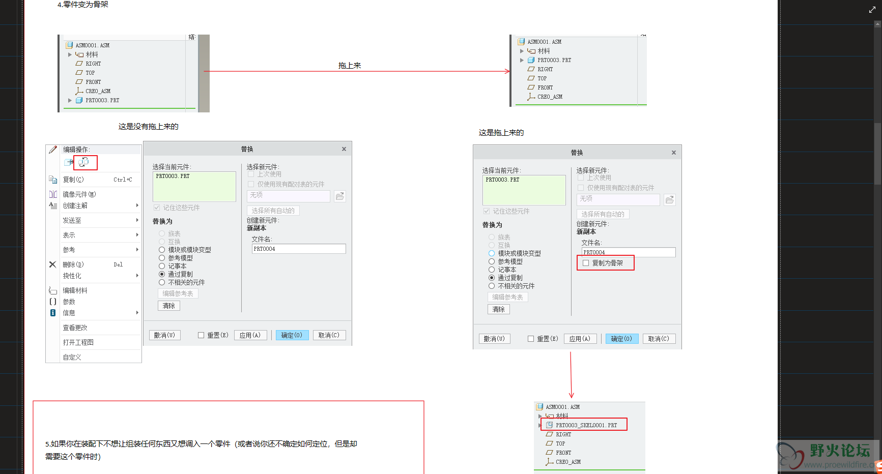

我刚开始创建零件开始画骨架模型(都是用的曲面),画完后,在不借助创建装配体的前提下,我想将零件图标转变成骨架的图标,请问怎么操作?

发表于 2021-7-20 17:15 | 显示全部楼层
直接在文件夹里重命名为:XX_SKEL.PRT。
