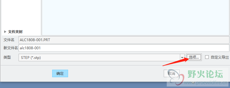

建好模型后上色,转STP后颜色失真求助如何解决,如图

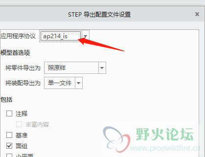

发表于 2021-7-20 09:20 | 显示全部楼层
看图

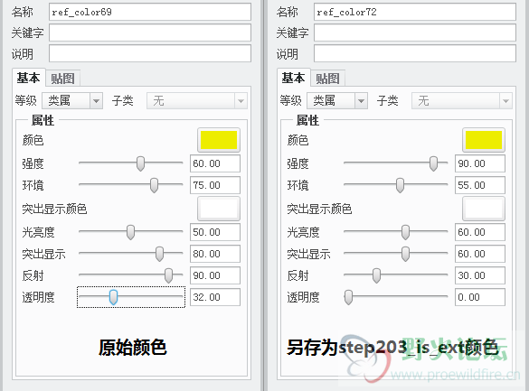

发表于 2021-7-20 22:49 | 显示全部楼层
强度、环境等的参数改回右侧图片的值(也就是默认的参数不要动),重新调整RGB到你想要的颜色。再存成stp应该就好了
另外你也可以自己保存成STP,对比一下前后颜色变化。
另存stp前后颜色参数变化
另存stp前后颜色参数变化
