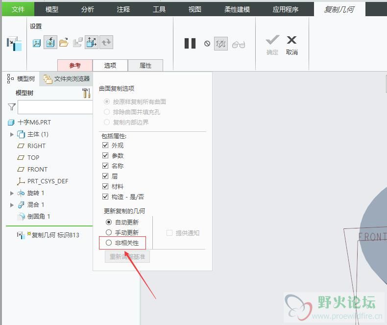

[求助] 装配下建模,自顶向下设计,怎样解除参照关系

选择非相关性。

发表于 2021-8-10 13:58 | 显示全部楼层
hua123 发表于 2021-8-10 12:06
选择非相关性。
回头试试,谢谢你~

发表于 2025-1-8 12:51 | 显示全部楼层
对外部参照进行折叠!
