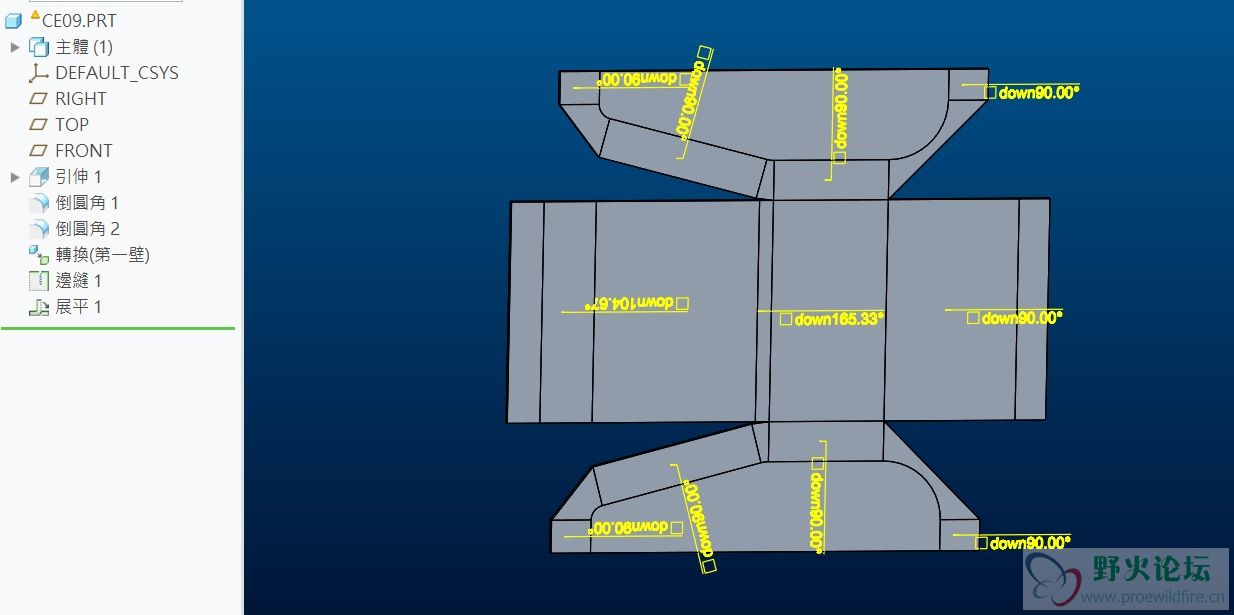

[求助] 下图钣金件怎么展开,求各位大师解答

展開這個不能加工~只能開模的東西~
不如把圖直接給模具廠~會幫你處理好

谢谢,这个的确是开模做的,但是样板就3个,能简单就简单
