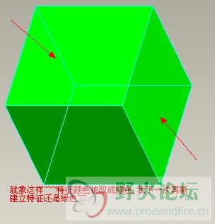

请问老师:特征颜色怎么能从灰色改成绿色??
我说的是改系统颜色~~

不能..系统颜色里面没给特征上色的命令...

你想要默认绿色的话,可以打开模板文件,随便建立个特征,然后设置为绿色,保存,然后再删除特征,保存模板。
这样就可以了。以后建立的模型默认都为绿色。

收到~~谢谢~~
