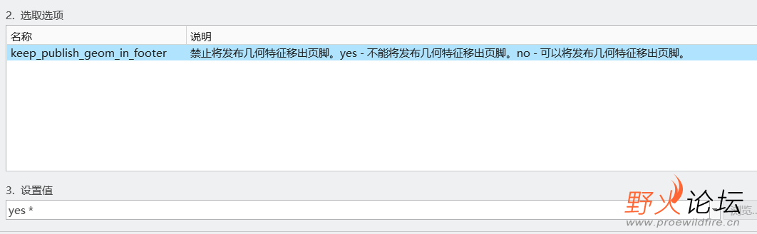

发表于 2024-3-18 17:27 | 显示全部楼层
好像不能修改,新版本是强制性的。
只有一个相关的配置选项,如果选yes,连手动移出的功能都会被剥夺。
