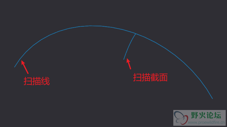

如图,我的扫描截面在中间位置,这个有办法一次性扫描出来吗,求助

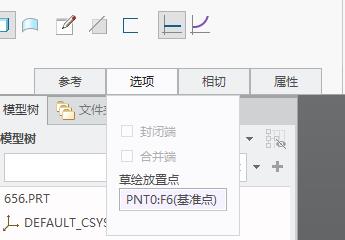

发表于 2021-7-17 15:47 | 显示全部楼层
扫描起点选择截面与轨迹线相交的点就可以
207
306
 楼主| 发表于 2021-7-17 15:53 | 显示全部楼层
继续走一回 发表于 2021-7-17 15:47
扫描起点选择截面与轨迹线相交的点就可以
太感谢了,大哥这操作真犀利
