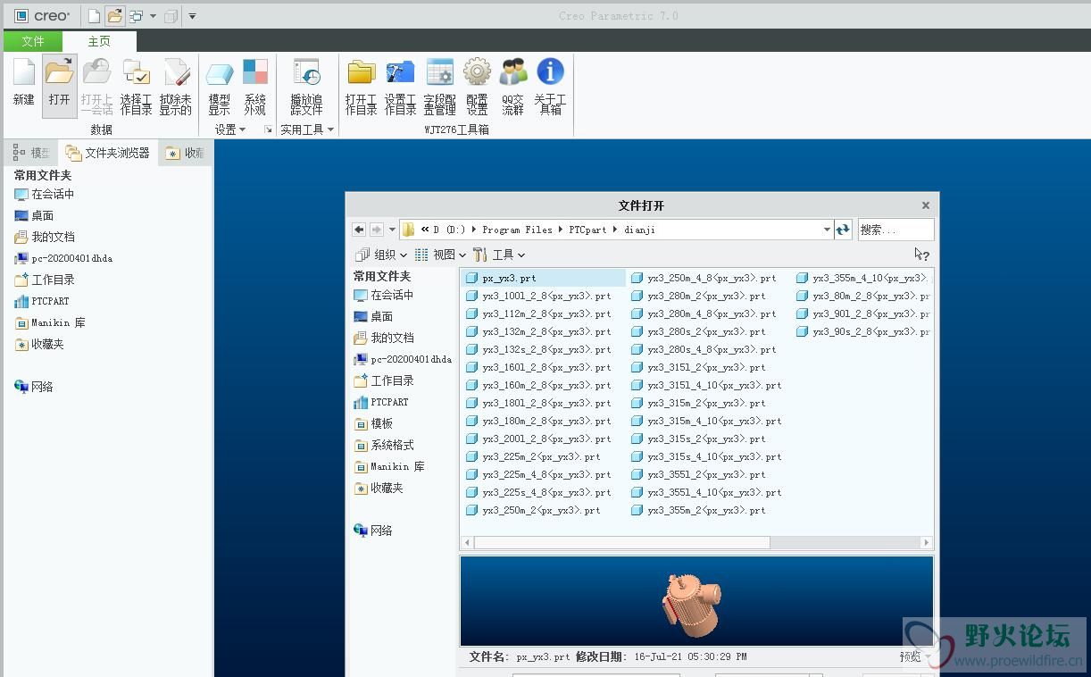

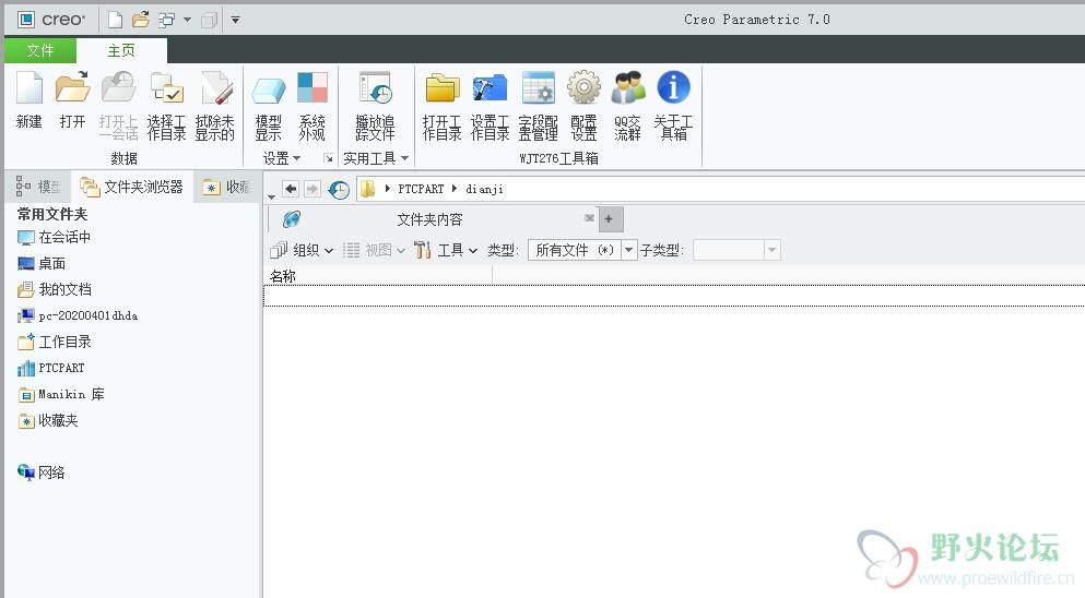

族表文件设置成零件库打开没有显示
216
245
 楼主| 发表于 2021-7-17 08:16 | 显示全部楼层
按常规文件打开,族表是没有问题!

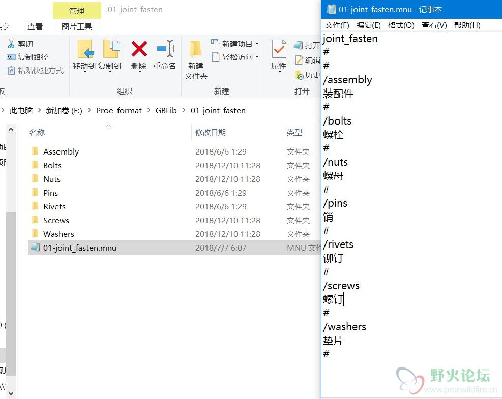

发表于 2021-7-17 11:09 | 显示全部楼层
每层目录中有个.MNU的文件,用记事本打开,写入文件名和与之对应的零件名。

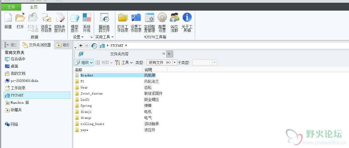

发表于 2021-7-17 11:18 | 显示全部楼层
zhanggangif 发表于 2021-7-17 08:16
按常规文件打开,族表是没有问题!
每个文件夹,及其子文件夹都必须有目录文件。用记事本进行新建和编辑就行了。可用批处理命令生成原始的文件夹名称再编辑,就可以生成目录文件了。

 楼主| 发表于 2021-8-18 21:23 | 显示全部楼层
这个问题解决了,谢谢楼上的!把文件前 / 删掉就行了!
